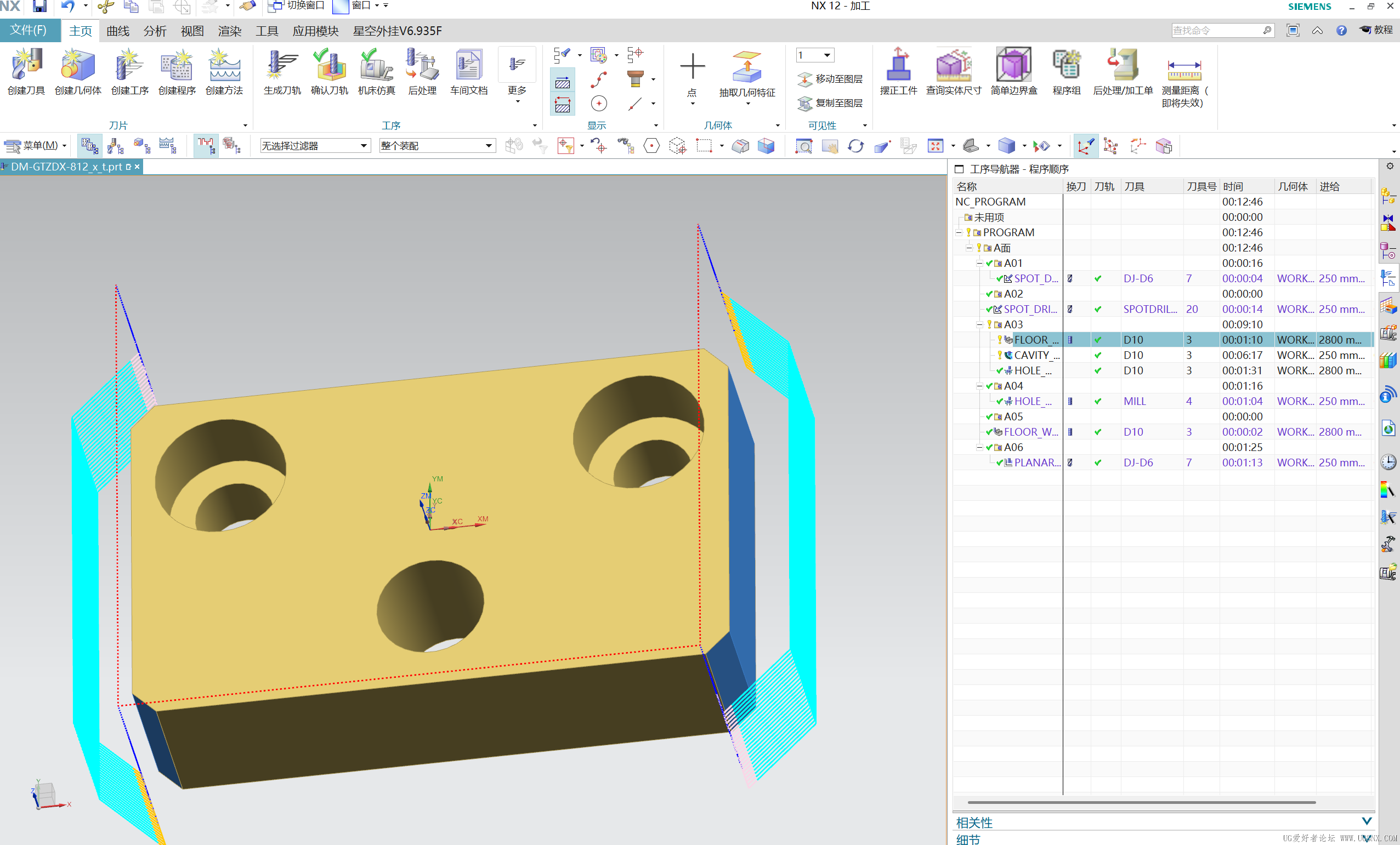

怎样优化才能做到来回往复不抬刀的切削方式

等高,2D,爬面。都行

等高和平面轮廓铣

直接一手满刃动态铣

底壁铣,侧刃加工,分步距

等高和平面轮廓铣

切削方向:混合,区域内-转移:直接,进刀-高度:0

轮毂铣混合,进刀0,转移快速直接

等高走往复

批量件?

万能深度轮廓洗
