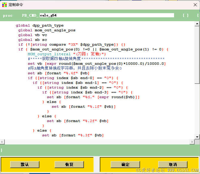

  (17).在"初始移动"事件下的PB_CMD_detect_tool_path_type行下面添加定制命令,
       输入名称PB_CMD_calc_g54,编辑TCL代码如下:
       global dpp_path_type
       global mom_out_angle_pos
       global vb vc
       global sb sc
       if {![string compare "3X" $dpp_path_type]} {
         if { $mom_out_angle_pos(0) !=0 || $mom_out_angle_pos(1) != 0} {
           MOM_output_literal "(刀路: 定轴)"
           #*****获取第四轴A旋转角度***********************************
           set vb [expr round($mom_out_angle_pos(0)*10000.0)/10000.0]
           #将A轴角度转换成字符串,并且去除小数末尾多余0
           set sb [format "%.4f" $vb]
           if {[string index $sb end-0] == "0"} {
             if {[string index $sb end-1] == "0"} {
               if {[string index $sb end-2] == "0"} {
                 if {[string index $sb end-3] == "0"} {
                   set sb [format "%d." [expr round($vb)]]
                 } else {
                     set sb [format "%.1f" $vb)]
               } else {
                   set sb [format "%.2f" $vb]
             } else {
                 set sb [format "%.3f" $vb]
           #********获取第五轴C旋转角度***************************
           set vc [expr round($mom_out_angle_pos(1)*10000.0)/10000.0]
           #将C轴角度转换成字符串,并且去除小数末尾多余0
           set sc [format "%.4f" $vc]
           if {[string index $sc end-0] == "0"} {
             if {[string index $sc end-1] == "0"} {
               if {[string index $sc end-2] == "0"} {
                 if {[string index $sc end-3] == "0"} {
                   set sc [format "%d." [expr round($vc)]]
                 } else {
                     set sc [format "%.1f" $vc)]
               } else {
                   set sc [format "%.2f" $vc]
             } else {
                 set sc [format "%.3f" $vc]
未完待续。。。。

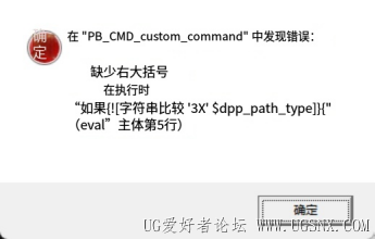

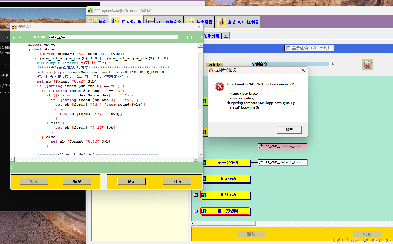

大佬,我按照你的教程复制代码,第五行报错缺少右大括号,但是我加了第六行也报错,我像这样都加大括号可以吗?对后处理有没有什么影响
52
641
641
发表于 2026-4-21 10:53:27 | 显示全部楼层
C22S9 发表于 2026-4-21 10:50
大佬,我按照你的教程复制代码,第五行报错缺少右大括号,但是我加了第六行也报错,我像这样都加大括号可以 ...
找到问题了,没有复制后面一条帖子的代码
