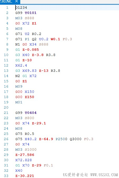

发表于 2026-2-12 16:52:03 | 显示全部楼层 |阅读模式
数控车后处理.rar (215 Bytes, 下载次数: 542)

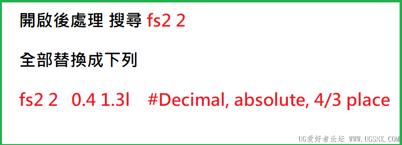

不過呢 ~  ※※數值沒小數點,使用者要特別注意※※
有些機台一定要有小數點
提供修改自行參考
