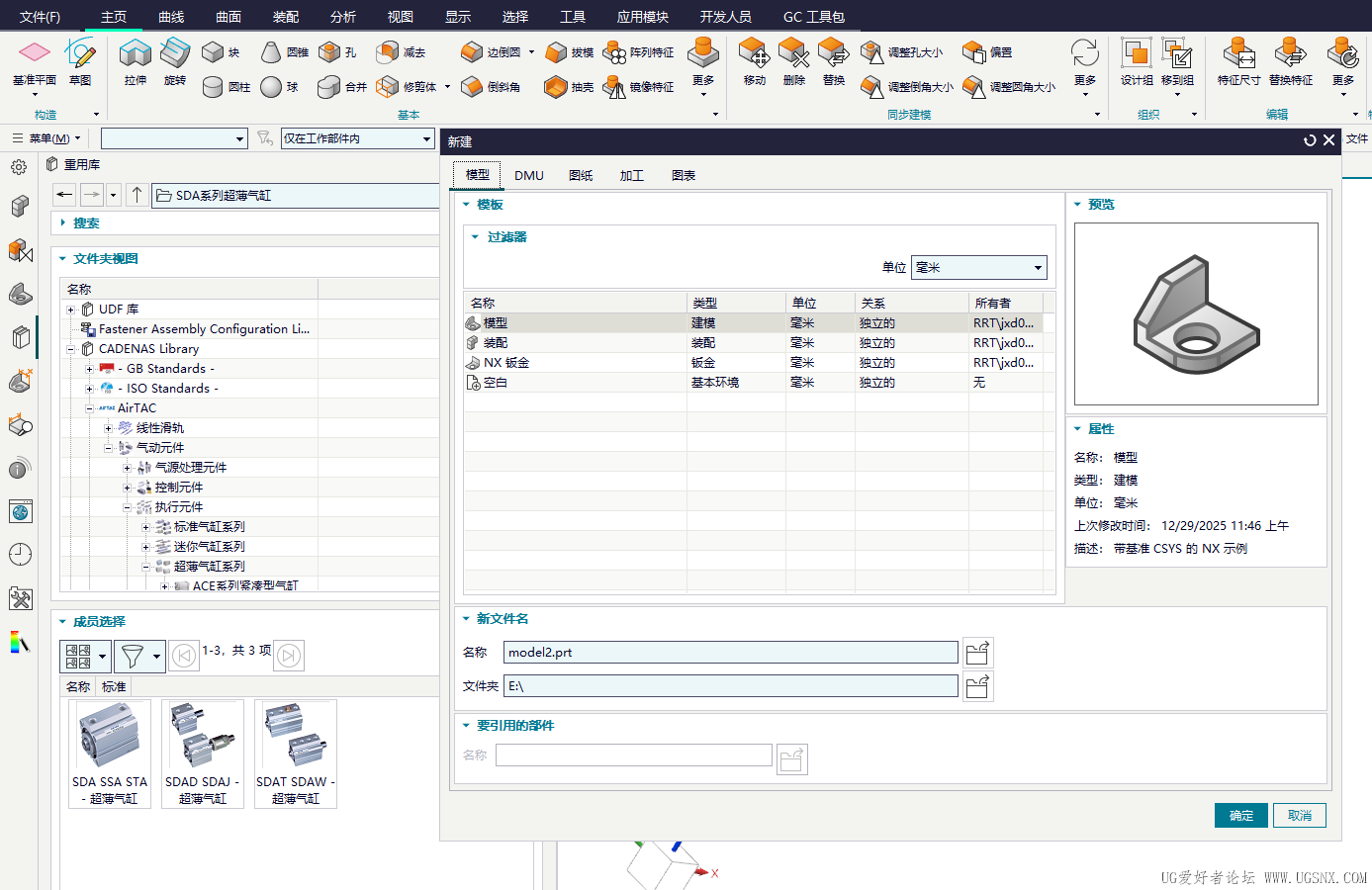

我是所有模块都装了,但通过UGII_USER_DIR环境变量定制了自己的使用环境,所以新建只有自己会用到的模板。
我的UGII_USER_DIR环境变量指向了这个文件夹,里面是我个人定制的UG使用环境,这样无论UG版本怎么更换,改一下启动UG的批处理bat就行。
