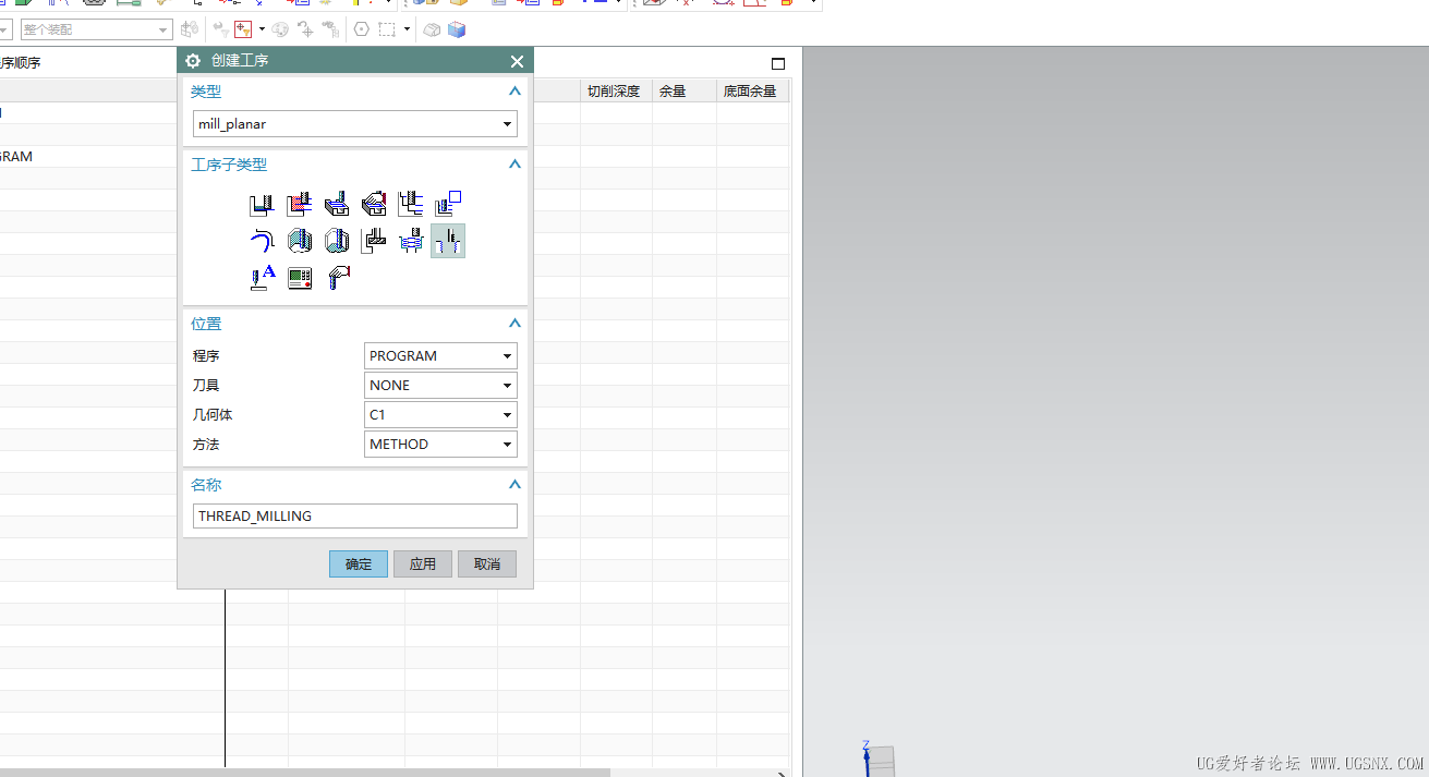

NX 8.5 有这两个功能,咋到 NX 10就没了
都不能搞螺牙模板了,你们是怎么搞的
在加工几何体视图里面
155

发表于 2026-1-3 18:41:28 来自手机 | 显示全部楼层
符号螺纹,或者直径铣,不管图形有没有螺纹,有孔就干

 楼主| 发表于 2026-1-3 19:23:47 | 显示全部楼层
这样每次都要输入值,容易输入错误,
我这用几何体模板有时都忘记换到正确的几何体(螺牙几何体)上给干挂了

发表于 2026-1-4 10:34:25 | 显示全部楼层
这个不是嘛

发表于 2026-1-4 11:56:53 来自手机 | 显示全部楼层
特征加工
50
50
 楼主| 发表于 2026-1-5 11:13:01 | 显示全部楼层
你这是工序,我说的是几何体
