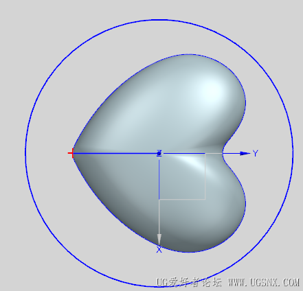

 楼主| 发表于 2026-1-5 15:41:02 | 显示全部楼层
打了个饱嗝 发表于 2026-1-5 11:56
照着做也不行吗?软件安装的没问题吧
用工具箱一键安装的,然后导入过别人的角色用的
2108
7006
7006
发表于 2026-1-5 17:12:08 | 显示全部楼层
HAJIMA 发表于 2026-1-5 15:01
两个草图加上变化扫掠就超过附件上传大小了,我只能分析百度网盘
了链接: https://pan.baidu.com/s/1hPZK ...

 楼主| 发表于 2026-1-6 08:31:16 | 显示全部楼层
NQJ-NX 发表于 2026-1-5 17:12
打开你的文件改了一下出来了,原因是你在画截面线的时候交点选心型没选相切曲线
太感谢了,原来是这个原因,求交点要用草图里面的交点命令才可以选相切曲线,我用的是建模模块的交点命令

发表于 2026-3-27 08:25:00 | 显示全部楼层
我研究了半天 才发现 选交点 要选相连或者相切线才行  但还是没明白这个变化扫掠的原理
发表于 2026-3-27 10:05:48 | 显示全部楼层
应该是法向位置没有相切 构面外侧变换捕捉忽略了
