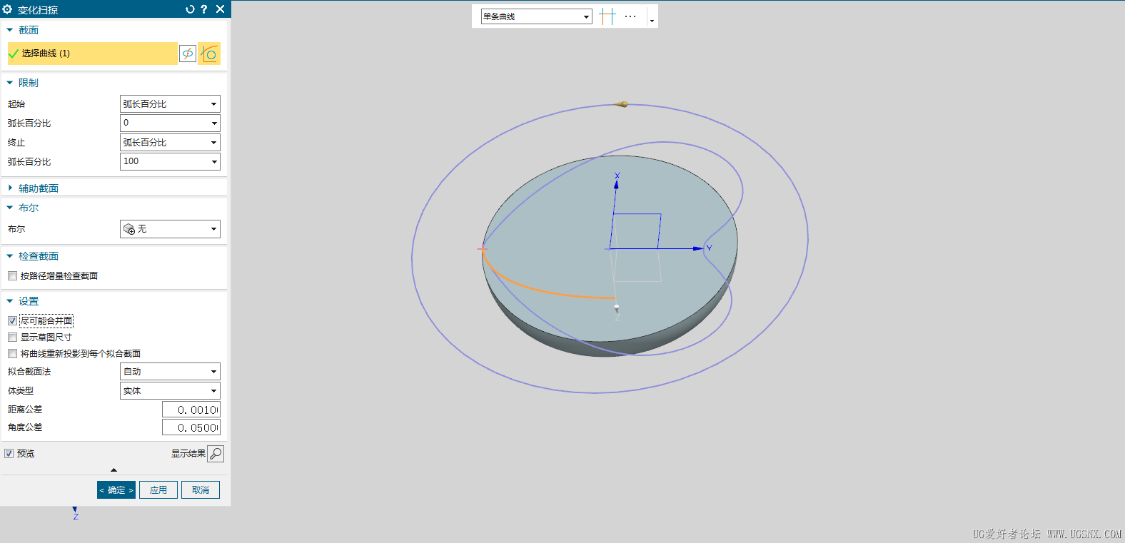

截面草图是通过路径创建的,截面草图端点也约束到引导线交点上面了,但是用这个截面草图扫略出来的结果却并没有跟随引导线进行变化是什么原因呢?

发表于 2026-1-5 17:12:08 | 显示全部楼层
HAJIMA 发表于 2026-1-5 15:01
两个草图加上变化扫掠就超过附件上传大小了,我只能分析百度网盘
了链接: https://pan.baidu.com/s/1hPZK ...

 楼主| 发表于 2026-1-4 16:46:07 | 显示全部楼层
通透 发表于 2026-1-4 16:43
建议找个视频先看一下
上午找视频看了,跟着视屏一步步做也是这样,视频中做得出来,我跟着做还是和图中一样,有点理解不了
537
537
 楼主| 发表于 2026-1-4 16:47:34 | 显示全部楼层
跟着网上教程一步步做也出不来

537
537
 楼主| 发表于 2026-1-5 15:01:47 | 显示全部楼层
NQJ-NX 发表于 2026-1-5 12:10
你把文件上传,我看看你哪里问题
了链接: https://pan.baidu.com/s/1hPZKZtpoHgT16cTMRKp9Iw?pwd=6666 提取码: 6666
