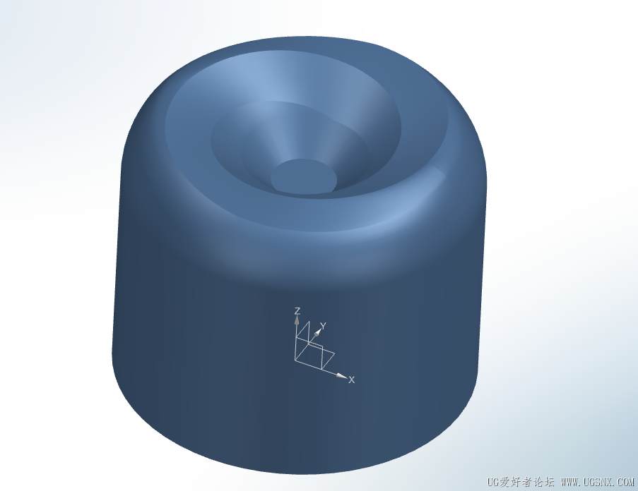

发表于 2026-1-8 13:55:26 | 显示全部楼层
没做好,大概思路应该这样吧
联想截图_20260108135259.png 顶盖.prt (709.7 KB, 下载次数: 8)

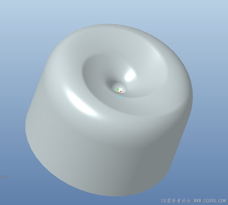

发表于 2026-1-10 14:48:56 | 显示全部楼层
回帖奖励 +5 G币
螺旋线+渐消面

发表于 2026-3-6 18:13:21 | 显示全部楼层
回帖奖励 +5 G币
这个是渐消面
