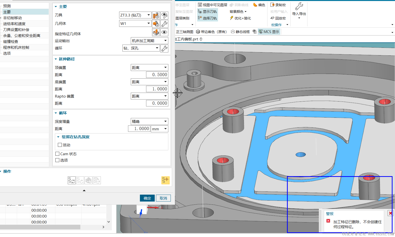

[已回复] 我只是删掉了面,将圆孔补好,就不让编程了,这要怎么解决
60
94
1588
1588
发表于 2026-1-5 19:25:16 | 显示全部楼层 |阅读模式
右侧的提示词  这要怎么解决呀  不让打孔编程了...老是报这个错误

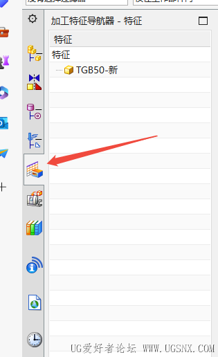

发表于 2026-1-5 20:47:22 | 显示全部楼层
你把特征删除了。
从新创建特征。孔特征是一个红色的圆柱
你可以打特征管理器看一下

发表于 2026-1-6 17:55:58 | 显示全部楼层
楼上正解呀,加工导航器打叉的删除 就好了

发表于 2026-1-6 19:43:14 | 显示全部楼层
高版本就是这样,在加工特征里把那些孔特征删掉,然后就能重新选了

 楼主| 发表于 2026-1-6 21:59:14 | 显示全部楼层
感谢您  的确是删掉打X的
以前从来没进过那个里面.哈哈
不知道UG这样有什么用  这不是多此一举嘛
