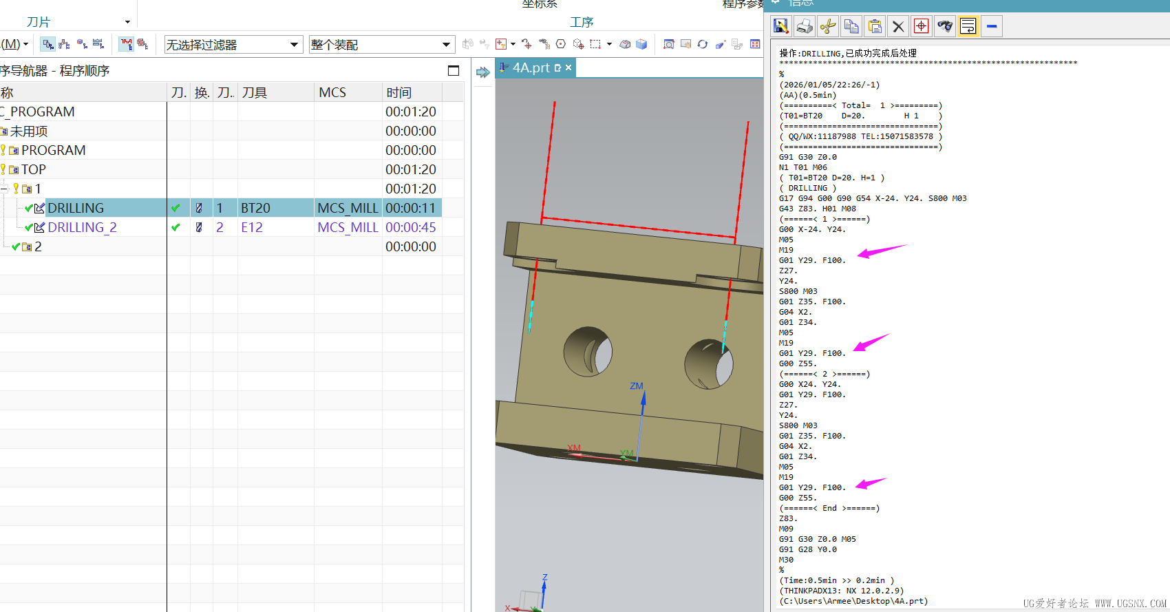

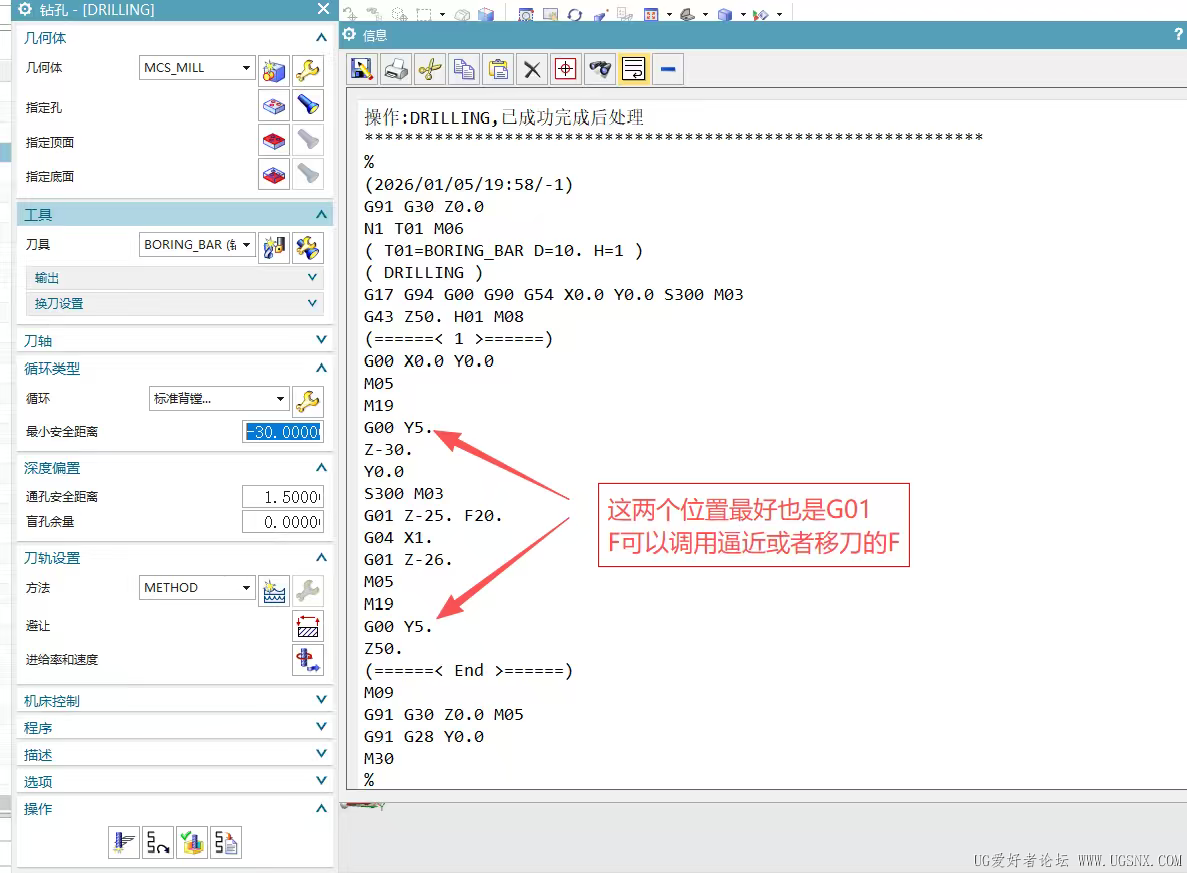

标准背镗输出G01执行G87的所有动作

 楼主| 发表于 2026-1-5 20:19:05 来自手机 | 显示全部楼层
后处理随便新建的,尝试了好多次都没成功

 楼主| 发表于 2026-1-5 21:25:26 来自手机 | 显示全部楼层
pmjxc 发表于 2026-1-5 21:05
这一看就是我的后处理格式
是的,不过我想全程G01,干铸件有时候第一刀已经是侧面挖进去的了,g0有点太操心

 楼主| 发表于 2026-1-5 21:30:34 来自手机 | 显示全部楼层
cch88888888* 发表于 2026-1-5 21:23
这一看就是我的后处理格式
尝试了好多定制命令都不可以

发表于 2026-1-5 22:28:28 | 显示全部楼层
happy2018 发表于 2026-1-5 21:25
是的,不过我想全程G01,干铸件有时候第一刀已经是侧面挖进去的了,g0有点太操心 ...
个人感觉用G1不好用,没有G0简洁,这种程序就第一个孔看一下,后面都不需要看的

 楼主| 发表于 2026-1-5 23:05:02 来自手机 | 显示全部楼层
比如下刀的时候偏执退刀的时候可以快一点,反划的时候慢一点,用两个不同的f值

发表于 2026-1-6 09:45:28 来自手机 | 显示全部楼层
happy2018 发表于 2026-1-5 23:05
比如下刀的时候偏执退刀的时候可以快一点,反划的时候慢一点,用两个不同的f值 ...
我一般都是调试时G00倍率打到0,机床参数里面有个最小移动速度给个500就可以了。然后用G01控制进给调试,主要看个人习惯吧
