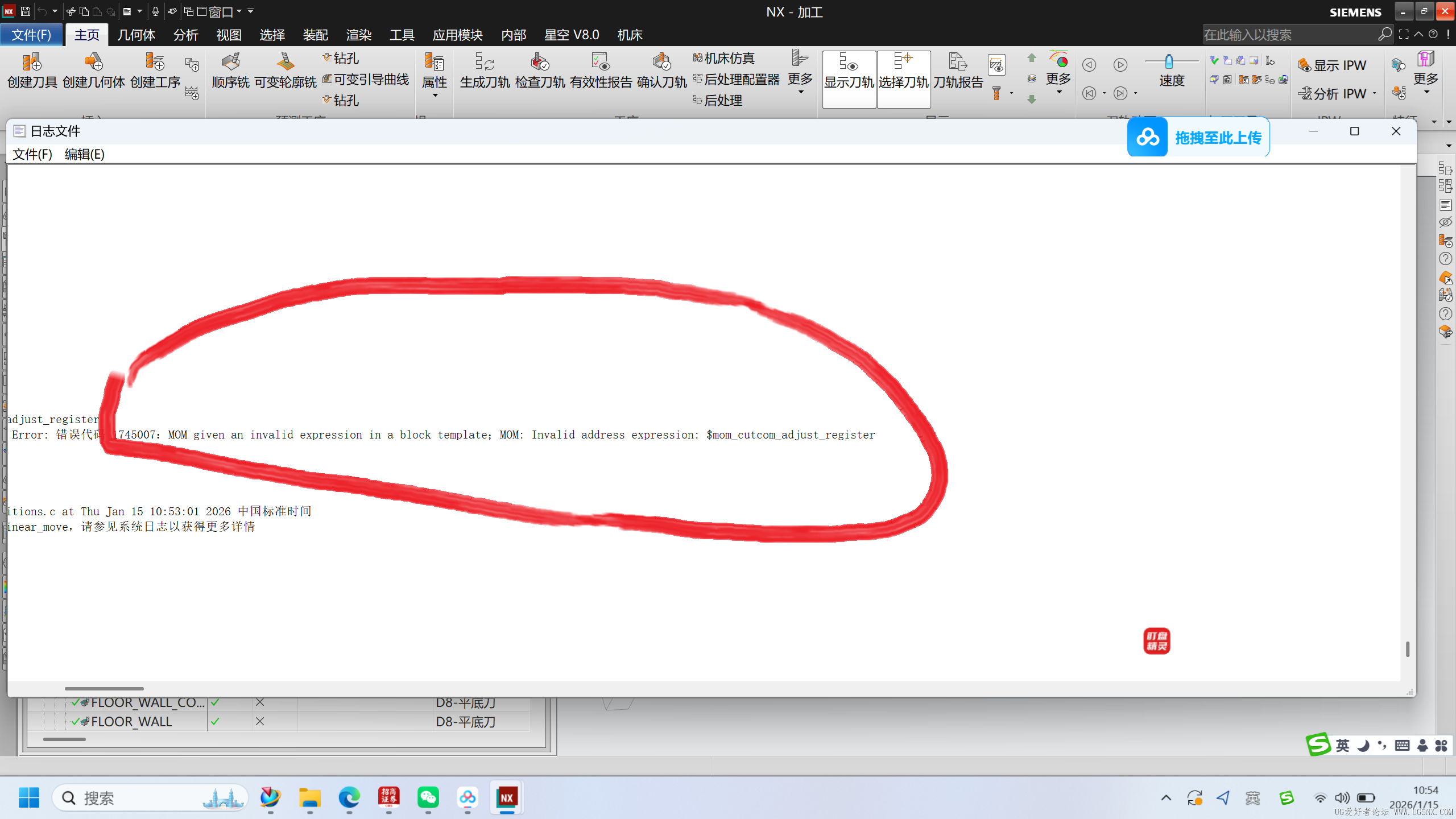

大师你好!这是我根据你的步骤制造的后处理,老是有问题,输出的联动程序和定向程序都有问题,找不出原因;还出现UG12后处理可以输出,UG2412同一个刀路无法输出的情况。恳请大师帮忙看下

刀补地址报警解决掉这个就可以输出了。在线性移动块去掉D1就可以输出了,如果想要保留,在加个条件。我也是找了好久才发现的
