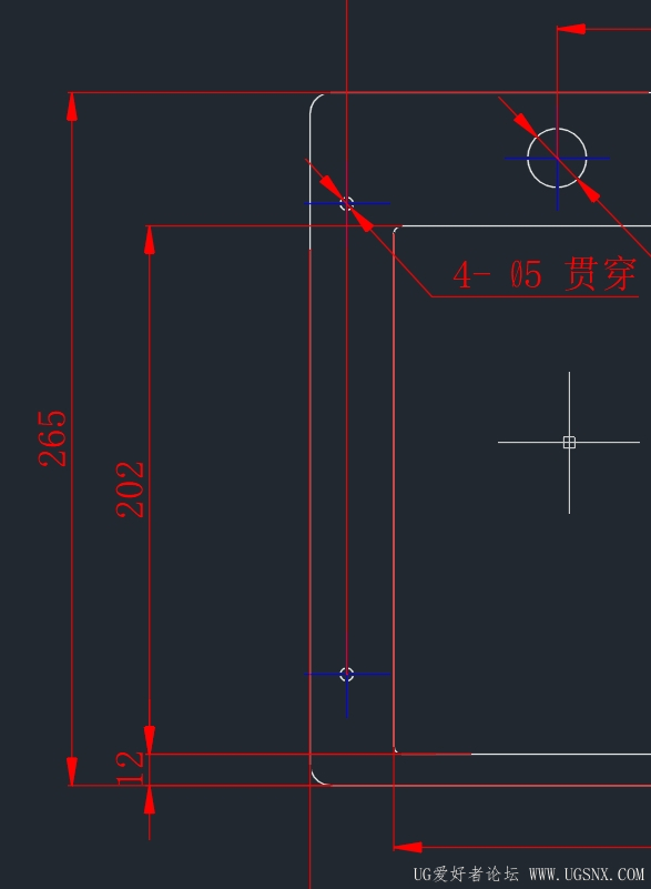

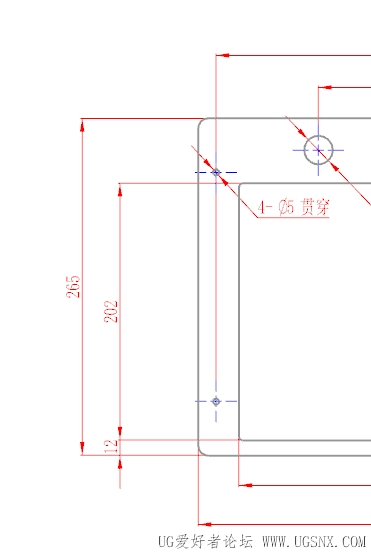

发表于 2026-1-8 08:54:56 | 显示全部楼层 |阅读模式
举个例子:我做了制图,零件的可见线是白色的,我的尺寸线是红色的。UG制图模式看都是灰黑色,导出DWG格式,用CAD打开你会发现红色会把白色重叠遮挡一部分。导致出图很难看。
请问各位大佬是如何处理这个遮挡问题的?请赐教。
图一是导出DWG,图二是UG制图模式。

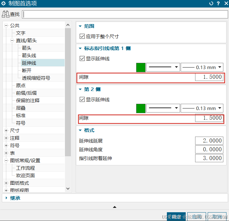

发表于 2026-1-8 09:18:07 | 显示全部楼层
回帖奖励 +5 G币
制图首选项的这里改下试试,然后导出CAD时图片的地方也改下试试。

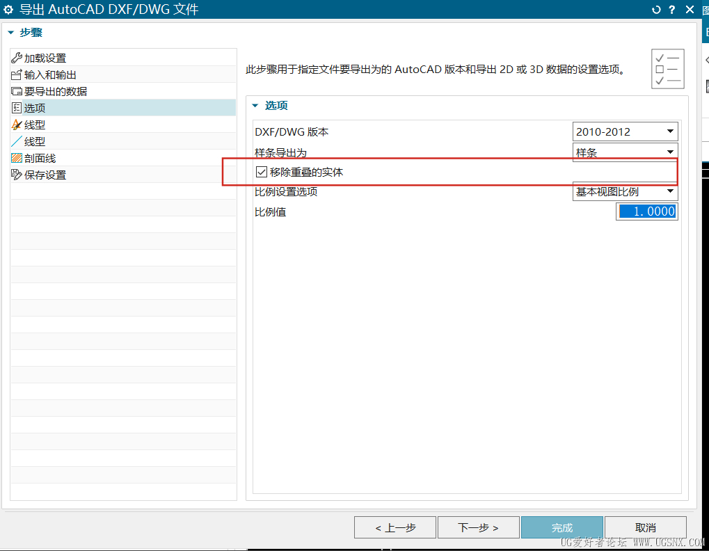

发表于 2026-1-8 09:49:58 | 显示全部楼层
选择移除重叠的实体,

发表于 2026-1-8 11:04:20 | 显示全部楼层
我试了一下,为什么没有效果。标注线还是完整的导出来覆盖了投影可见线。请大神再指点一下

发表于 2026-1-8 11:53:15 | 显示全部楼层
回帖奖励 +5 G币
试试选择移除重叠的实体,重叠的线把线宽设置一下
