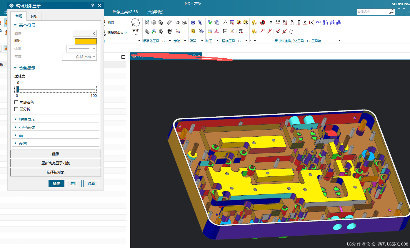

请问为啥这两个面被透明化了?也能选中,编辑对象中的透明度也是零,但就是不显示出来,求大佬解惑

已经解决了各位,推断是图形加载问题,重新复制或者移动到另一个图层就OK了

把那个条拉两下 看看显不显示

不行,没反应的

编辑显示 继承一个不透明的面
