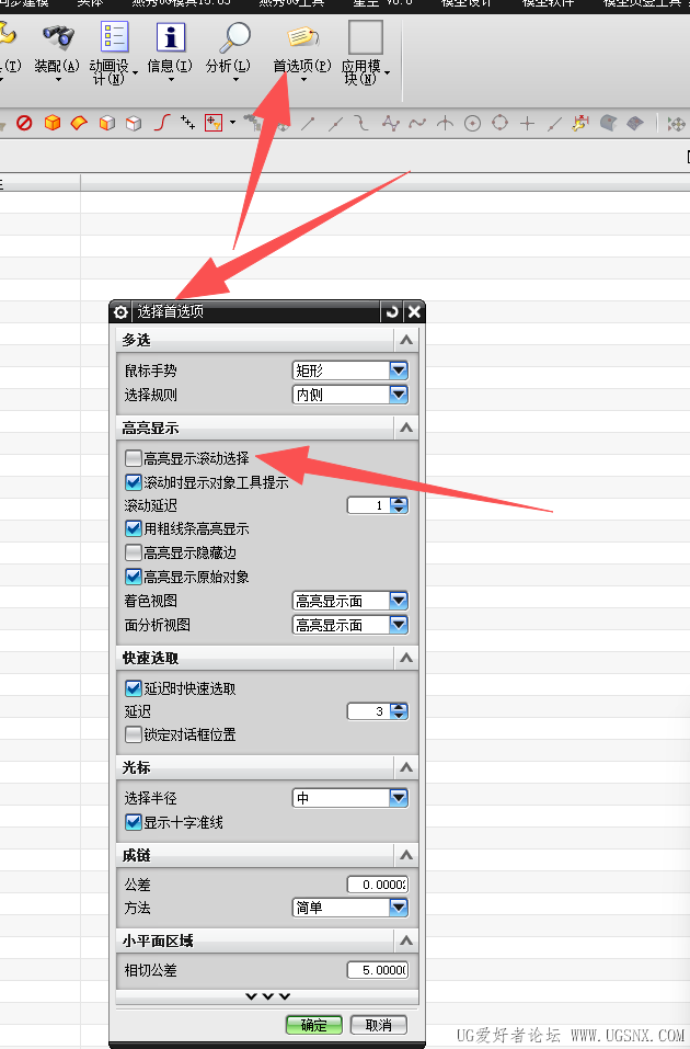

发表于 2026-1-10 17:49:36 | 显示全部楼层
https://www.ugsnx.com/forum.php?mod=viewthread&tid=350587
看我这个帖子     换成经典导航器就好了

发表于 2026-1-10 17:47:39 | 显示全部楼层
按图操作

 楼主| 发表于 2026-2-1 15:40:12 | 显示全部楼层
看我这个帖子     换成经典导航器就好了 ...
有用,感谢分享,
