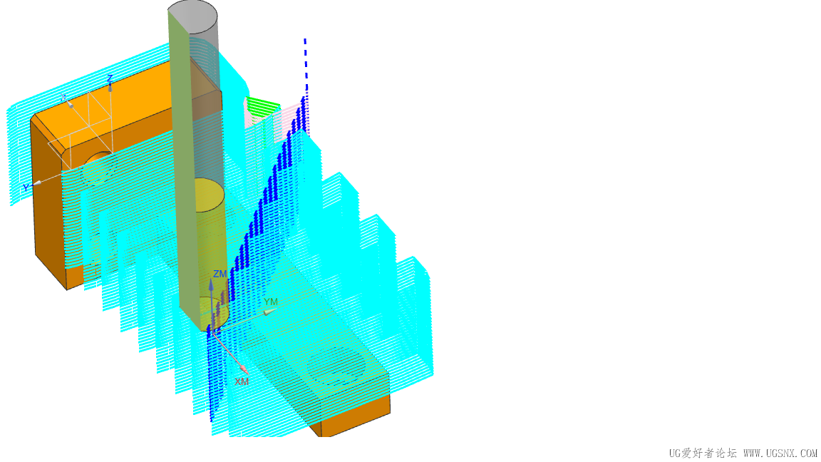

今天打开NX做练习,发现生成的刀路不完整
刀轨可视化看的时候刀具也被剖切了!
clrt+F 也不能恢复!
大师们能解惑一下是怎么回事吗?

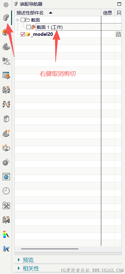

发表于 2026-1-12 15:53:05 | 显示全部楼层
在加工模式下——视图——剪切截面  关闭试试

发表于 2026-1-12 13:52:49 | 显示全部楼层
你这是点错了截面了

 楼主| 发表于 2026-1-13 09:23:03 | 显示全部楼层
感谢。就是这个原因,快捷键设置的有点瑕疵,莫名其妙开了截面!
