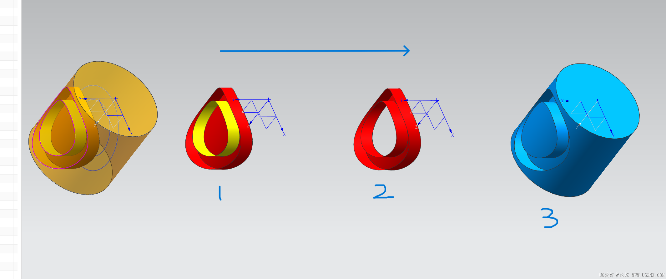

[求助] 一些片片体脱离目标,尝试用更大的公差

实体不能和片体缝合

大佬们这个时原文件,我是想开个圆形槽

源文件发出来了,大佬帮忙看看
138.prt

你不要找UG的问题,你应该找找自己画的图的问题。

看不出什么原因    还有就是两个面有干涉也会很难缝合

红色片体使用黄色片体拆分,再缝合起来,再将实体拆分,是不是要这个效果?
