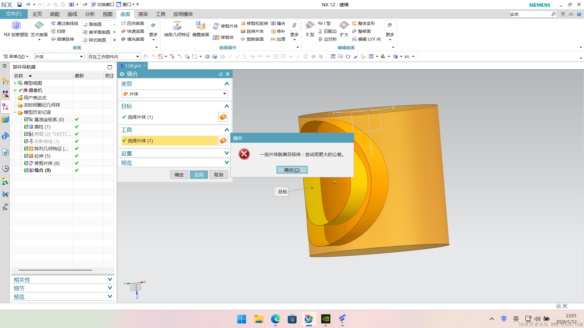

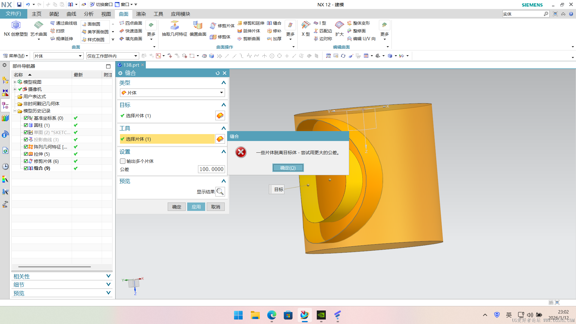

[求助] 一些片片体脱离目标,尝试用更大的公差
45
45
发表于 2026-1-12 23:04:52 | 显示全部楼层 |阅读模式
公差设置成100也缝合不成功,求大佬解答,一个小时都还没研究出来

发表于 2026-1-12 23:36:21 来自手机 | 显示全部楼层
拉伸时另一边最好往实体里面多拉点距离。有可能是这个问题。

发表于 2026-1-13 08:13:34 | 显示全部楼层
圆柱是实体吗?如果是实体是不能和片体合并的。

发表于 2026-1-13 09:33:58 | 显示全部楼层
缝合要片体的边对片体的边缝合  别拿片体的边对面缝合

发表于 2026-1-13 12:46:48 | 显示全部楼层
看看有没有丢面
