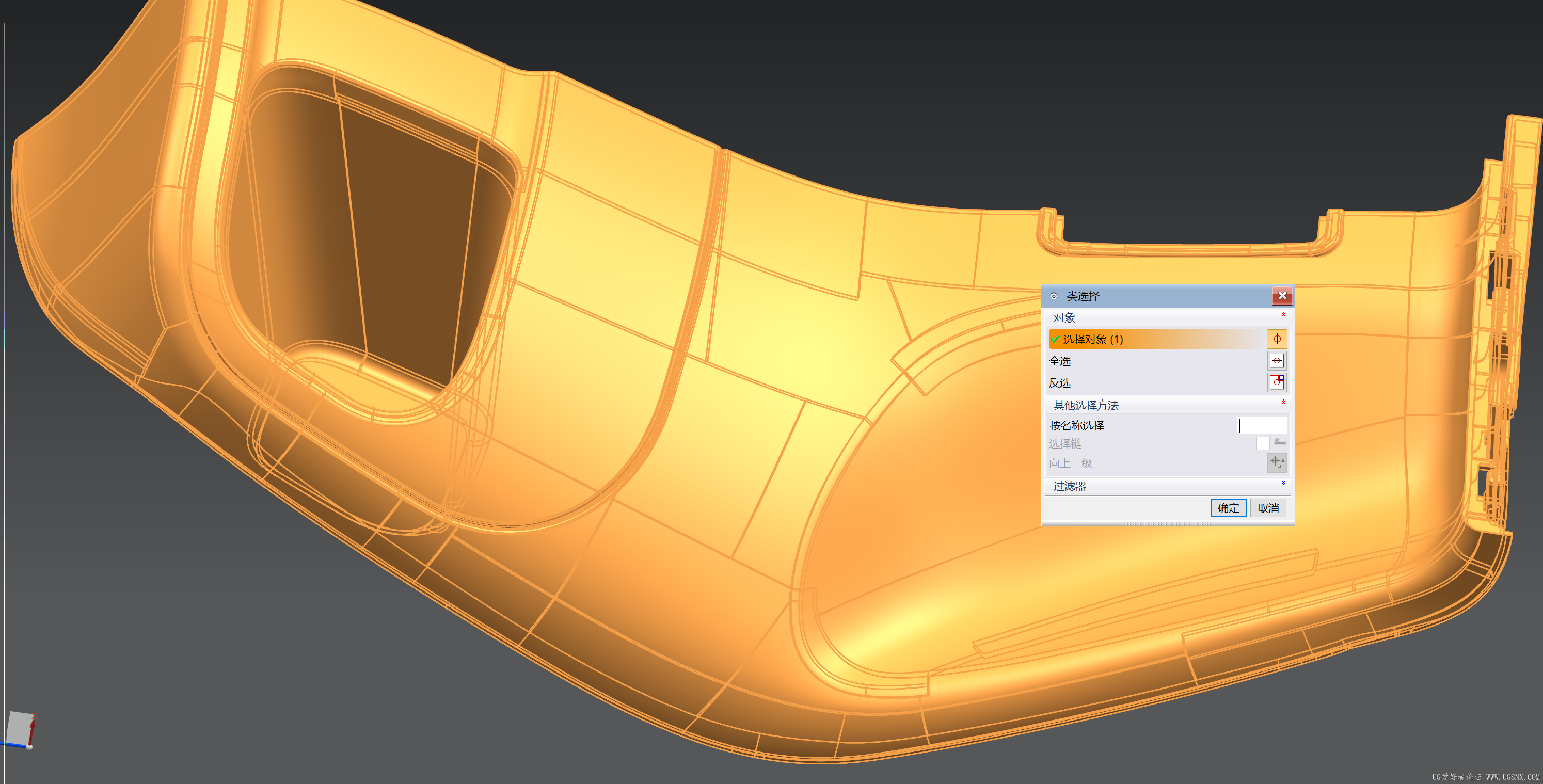

选中的时候 显示实体的线条很扭曲 求助各位大佬 怎么设置可以避免
24
24
 楼主| 发表于 2026-1-13 16:19:08 | 显示全部楼层
UG版本12.0.2.9

发表于 2026-1-13 16:49:04 | 显示全部楼层
更新显示

发表于 2026-1-13 18:52:29 | 显示全部楼层
如果只是想改善显示模式,可以把面的边不显示
如果想改善面,你试哈优化面

发表于 2026-1-14 08:57:44 | 显示全部楼层
我看你截图里,很正常呀

发表于 2026-1-14 09:37:55 | 显示全部楼层
首选项-可视化-分辨率改到精细

 楼主| 发表于 2026-1-15 08:39:43 | 显示全部楼层
我的需求是 左键单击选中实体 跟类选择选中的效果一样

发表于 2026-1-15 12:43:21 | 显示全部楼层
更新显示或者调分辨率,调分辨率电脑配置不够会卡

发表于 2026-1-15 13:47:55 | 显示全部楼层
更新显示或者调分辨率。一般来说图没问题就更新一下
