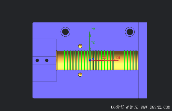

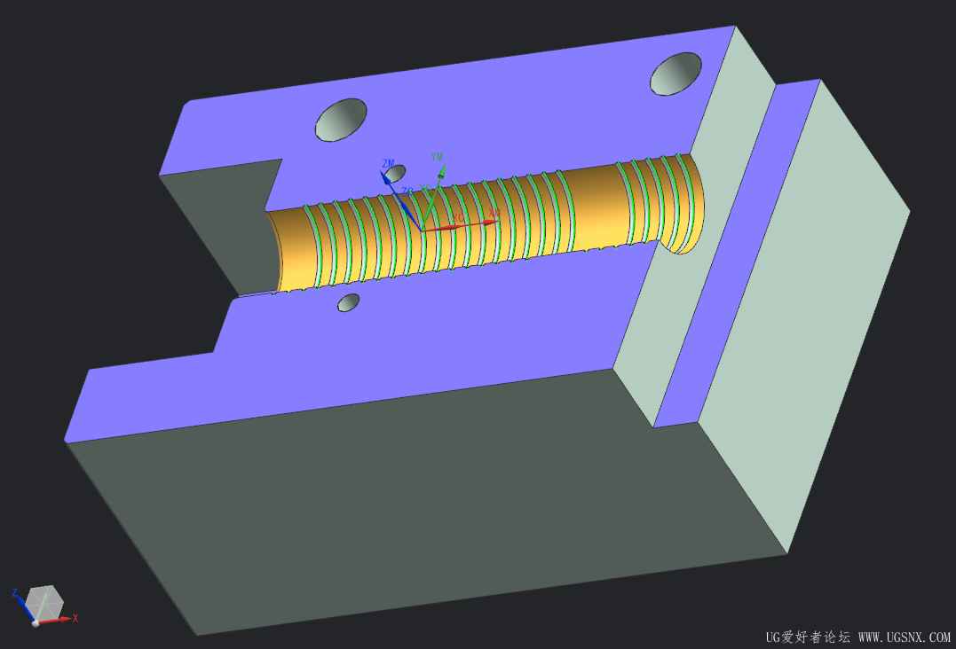

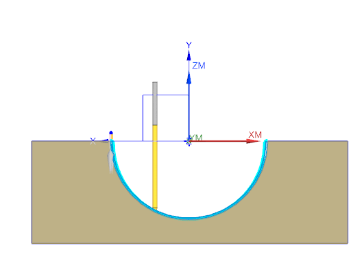

小白第一次发帖,求大佬们指教一下,用什么命令,就圆弧里面的中心线,我想走来回的

发表于 2026-1-14 10:34:13 | 显示全部楼层
参考二楼说的做两条线,走流线,不知道能不能用
test.rar (135.06 KB, 下载次数: 5)

发表于 2026-1-14 09:34:25 | 显示全部楼层
做两条线,走流线

发表于 2026-1-14 09:42:13 | 显示全部楼层
区域轮廓铣  曲线点的方式

发表于 2026-1-14 10:14:08 | 显示全部楼层
曲线点吧

发表于 2026-1-14 10:54:16 | 显示全部楼层
主夹模_1_NX 2406.prt (487.72 KB, 下载次数: 11)
我是用做面做的  可以针对大部分流道

 楼主| 发表于 2026-1-14 11:43:58 | 显示全部楼层
丿纯白丶 发表于 2026-1-14 10:54
我是用做面做的  可以针对大部分流道
大佬,你版本高了,我用的NX10.0的

 楼主| 发表于 2026-1-14 13:09:41 | 显示全部楼层
卢致鸿 发表于 2026-1-14 09:34
做两条线,走流线
线我做出来了

发表于 2026-1-14 14:02:18 | 显示全部楼层
你下个高版本,高版本比低版本优化了非常多,很多操作都简化了,在高版本直接用固定轴引导线就行了

发表于 2026-1-14 14:39:32 | 显示全部楼层
我是用做面做的  可以针对大部分流道
刀路做的不错,头像666,老哥
