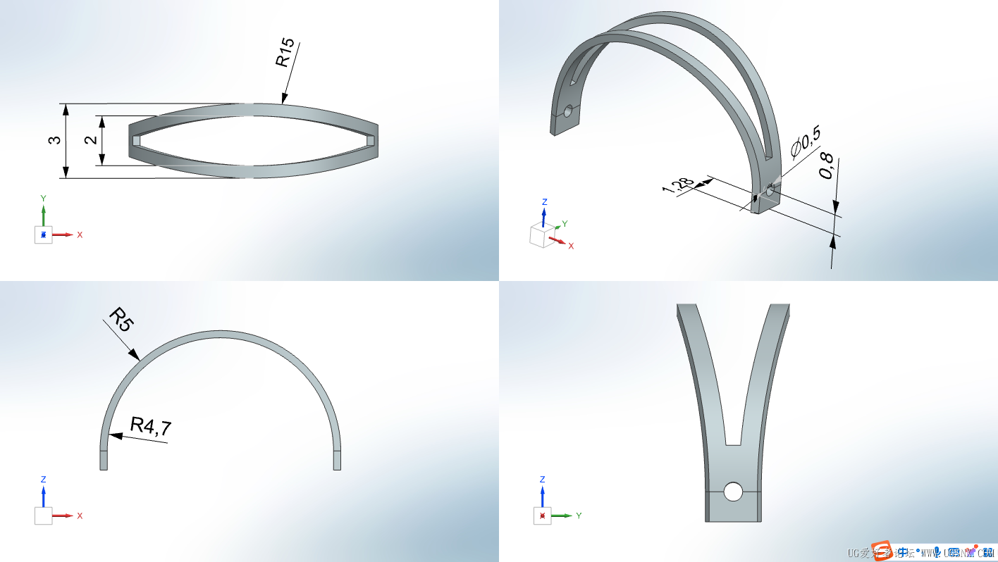

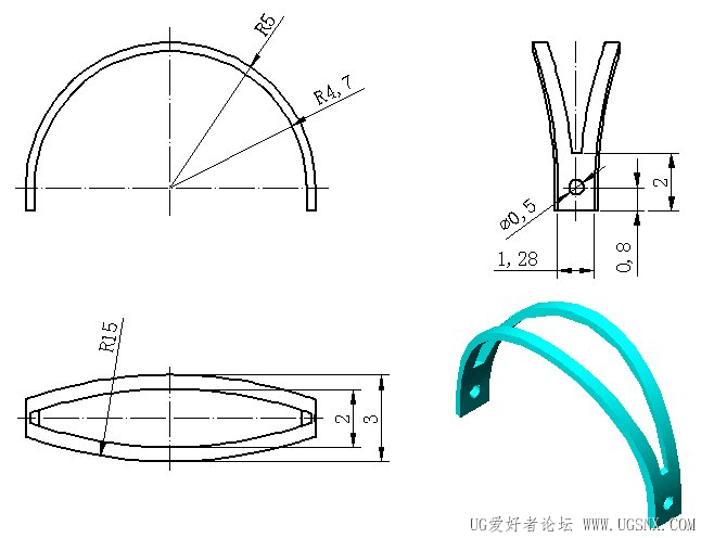

发表于 2026-1-14 10:58:03 | 显示全部楼层 |阅读模式
不知道从那里下手,是不是数据不够?

拉伸求交进行

我的方法:先画俯视草图,而后三次拉伸得到拱门主体,再拉伸(或孔命令)得到两个0.5的孔

R15部分的外轮廓线是不是和右视图不符啊?

刚才就看了一眼,重新修改了回复

两个视图拉伸切除就行了,不过这个得用片体加厚,不能用实体

主体好建立,我的理解是不缺尺寸,2个宽圆弧半径就是(3-2)/2=0.5,所以半径就是15-0.5=14.5圆弧中心都在轴上,这个2个宽圆弧要在2个高的地方建立,拉伸求差就行
