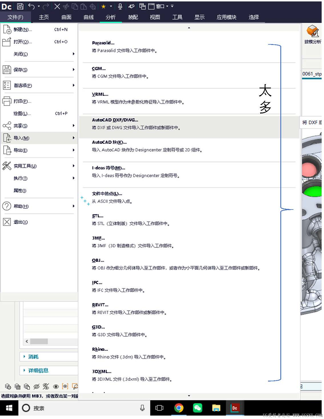

发表于 2026-1-16 14:46:58 | 显示全部楼层 |阅读模式
如题,UG导入菜单栏项目太多,如何删掉一些不用的。如附图:
有什么办法能删掉列表里的依稀格式?导入文件多的时候每次下拉太麻烦。

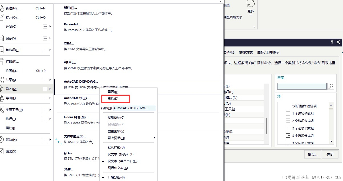

 楼主| 发表于 2026-1-16 16:05:10 | 显示全部楼层
fxygt001 发表于 2026-1-16 15:41
定制那里找到你不需要的右键就可以删除
正解,非常感谢!
64
64
发表于 2026-1-16 15:41:07 | 显示全部楼层
定制那里找到你不需要的右键就可以删除

发表于 2026-1-16 15:11:38 | 显示全部楼层
把需要的放到外面就可以了,不用这么麻烦。最好不要乱改。
