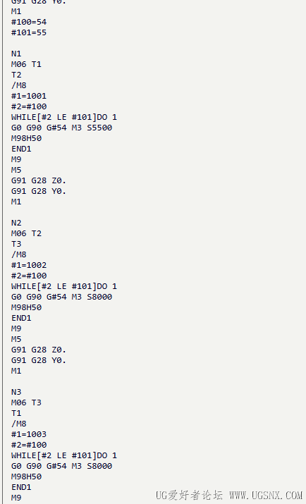

 楼主| 发表于 2026-4-21 13:36:39 | 显示全部楼层
佐手邊 发表于 2026-4-11 16:50
大佬,把那个宏后处理的代码加到这里就好了。
这后处理已经是调用局部坐标系了   在用宏多坐标没意义
325

发表于 2026-4-22 11:09:05 | 显示全部楼层
感谢大佬回复,也想用那个宏多坐标,不用手加了

 楼主| 发表于 2026-4-22 11:18:01 | 显示全部楼层
宏多坐标我主页帖子里发过  你自己看下

发表于 2026-4-22 11:40:29 | 显示全部楼层
17zb 发表于 2026-4-22 11:18
宏多坐标我主页帖子里发过  你自己看下
那个看到了,这款后置能改宏坐标么

 楼主| 发表于 2026-4-22 13:24:50 | 显示全部楼层
佐手邊 发表于 2026-4-22 11:40
那个看到了,这款后置能改宏坐标么
这样么   感觉没啥用

 楼主| 发表于 2026-4-22 13:30:45 | 显示全部楼层
那个看到了,这款后置能改宏坐标么
改了下  #100和#101固定输出54和55  如果用扩展坐标就收工改下数值
