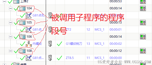

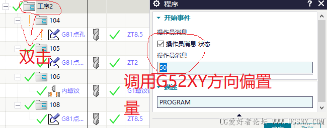

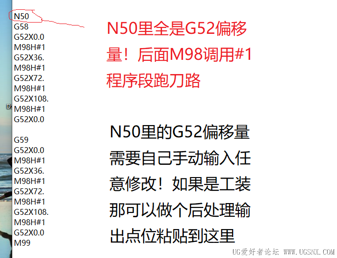

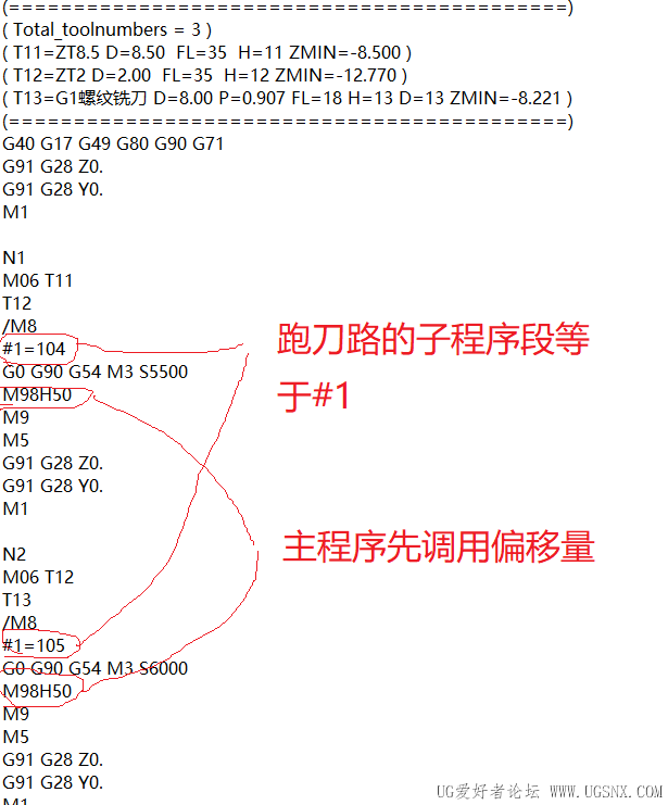

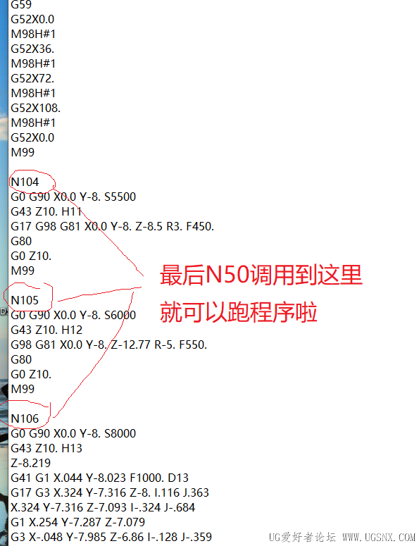

后处理为三菱带刀库带备刀的  一般后处理功能基本全有  以前做批量件用宏多工位太麻烦  如果一次做的产品太多拓展坐标都用完都可能不够
以前做过一种产品  直接上工装的  一次做108个G54-G59 p1-p48都用完了都不够   如果直接108个产品程序全处理出来程序又太大了 还都是重复的
后来想到的办法 主程序调用子程序段  把主程序和子程序放在一起调用局部坐标在调用子程序  完美解决
此方法三菱系统  新代系统  发那科系统(需要改参数 且调用方式为M98Q 亲试可行)都可使用

 楼主| 发表于 2026-1-17 11:23:12 | 显示全部楼层
UG1231 发表于 2026-1-17 11:02
非常感谢你的分享,但是我还是不懂
设置好程序组名字  和父程序组注释  就好了  相同刀具放在同一程序组 就好了啊  很好用
