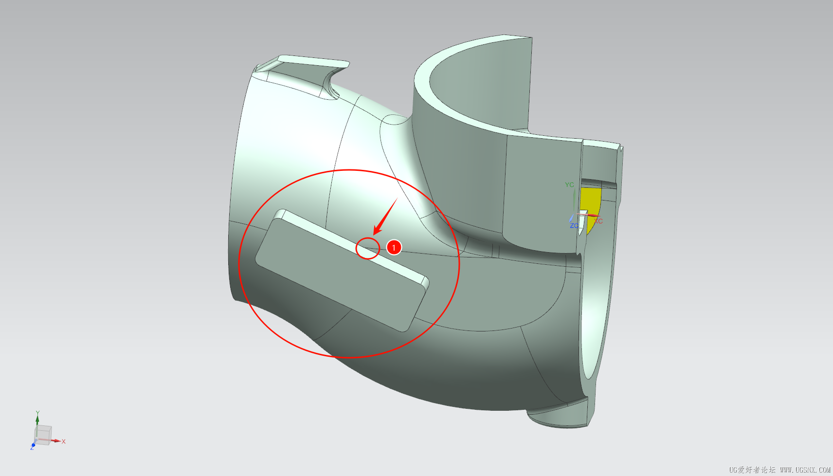

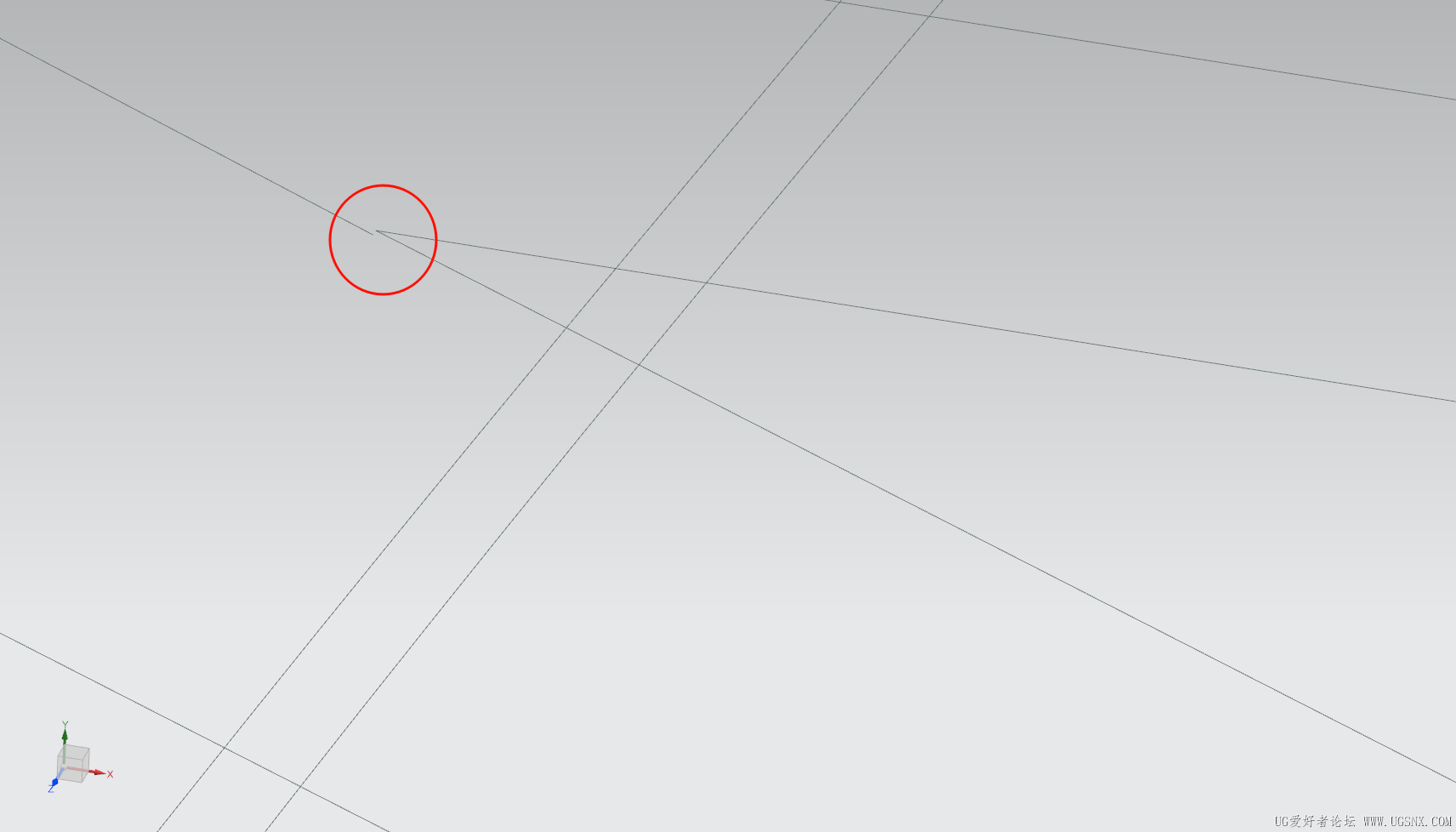

小白求助:我想把图中红色圈起来的长方块(体的面上凸出的部分)分离提取出来,试过网上找教程,但都不是针对性的,最终我自己试着通过 复制面 — 填充曲面 — 拆分体 这一方法实现了(虽然也不知道对不对😭)但是我上传的stp文件中的长方块无法使用上述方法成功提取,原因是填充曲面命令选择曲线时发现【1】处没有闭合,静态线框模式查看是图2所示的情况(这个是破面吗?),网上搜过好像是要缝合、优化面或者改公差,但我试过都失败了不知道为什么(可能操作不对,我对这两个命令不是很熟悉),有哪位大佬能帮忙试一试吗(我其实也很好奇分离长方体部分有没有什么其他的方法)

没有相交
没有相交

发表于 2026-1-20 13:40:58 | 显示全部楼层
方块底面做个面切下来

发表于 2026-1-20 08:24:56 | 显示全部楼层
123.png 最后两步是为了演示用的。看前面的步骤

 楼主| 发表于 2026-1-20 10:53:28 | 显示全部楼层
白色治愈之风 发表于 2026-1-20 08:24
最后两步是为了演示用的。看前面的步骤
!!!感谢大佬指点,但我有一点不太理解,就是缝合这步是不是将修补开口生成的片体重新和其他部分缝合成一个实体啊,那后面的减去这一步是如何实现的分离(虽然拆分体移动对象也可以,但如果是减去的话,该如何操作)
补充:我刚刚又试了一下,发现修补开口后,不缝合直接拆分体选择修补开口生成的片体面进行拆分貌似也能分离出长方块(但这种方法正确吗?

发表于 2026-1-20 15:18:34 | 显示全部楼层
重新画一个不行吗

发表于 2026-1-27 17:32:12 | 显示全部楼层
这么也能做出来。不过这个分离出来的方块底面有褶皱,不知道啥情况。

发表于 2026-1-31 09:00:26 | 显示全部楼层
复制个面出来,拆分体试试
