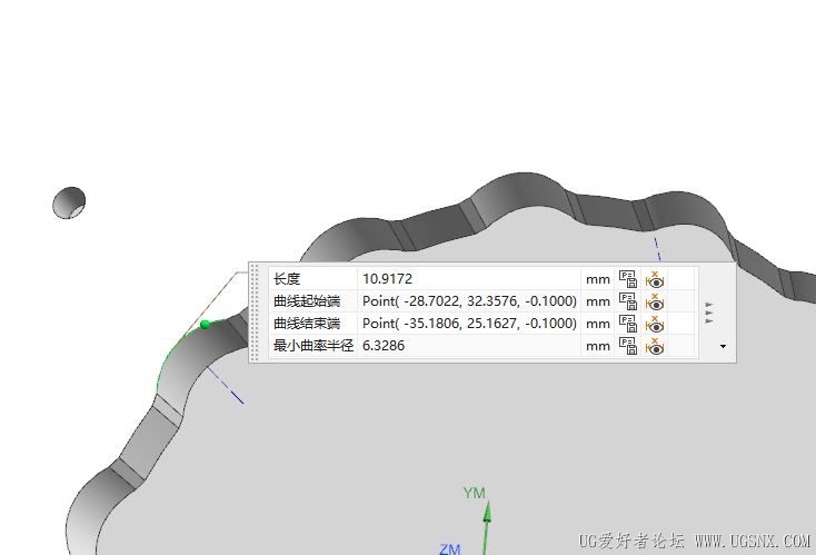

R测量边和测量面大小不一样?

上传文件看看

上下是不是有拔模???

面不是垂直的把!一般又角度就这样

有角度,边不是圆弧是椭圆。
