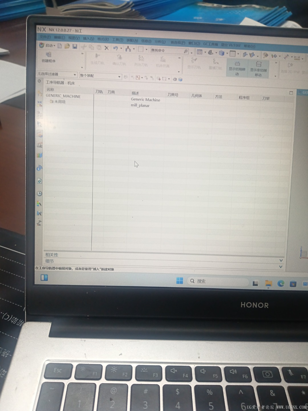

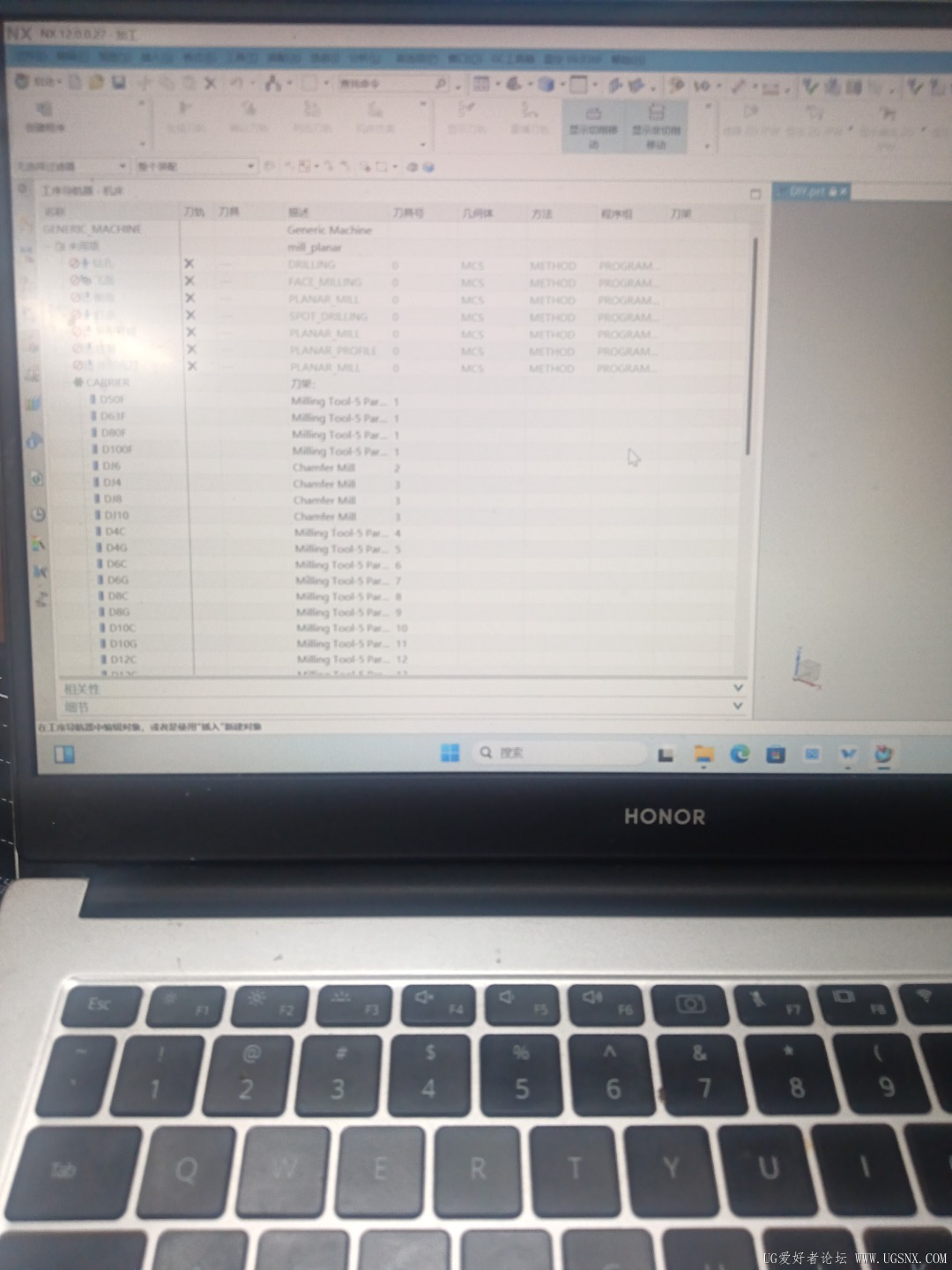

自己做的模版,工序,刀具都已经设置好了,可以在用的时候,刀具显示不了,是什么情况?

发表于 2026-1-20 20:25:35 来自手机 | 显示全部楼层
模板的刀具位置,是不是放到组里面去了

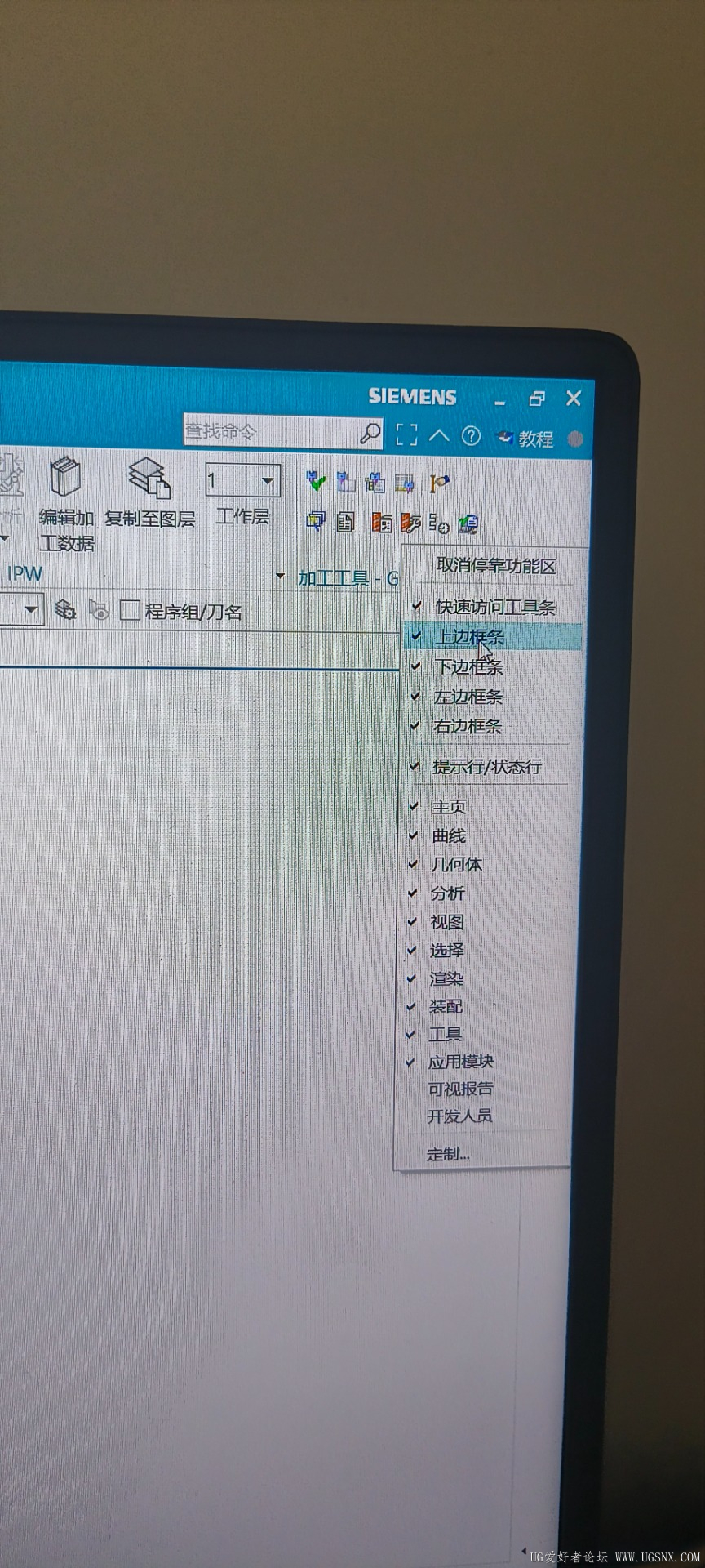

发表于 2026-1-20 23:52:59 | 显示全部楼层
是不是这个上边框条没开呀?
136
136
发表于 2026-1-21 00:33:18 | 显示全部楼层
是不是这个上边框条没有开呀?
136
136
发表于 2026-1-21 01:05:12 来自手机 | 显示全部楼层
是不是上边框条没开?

发表于 2026-1-21 10:49:26 | 显示全部楼层
别放在未用项。
