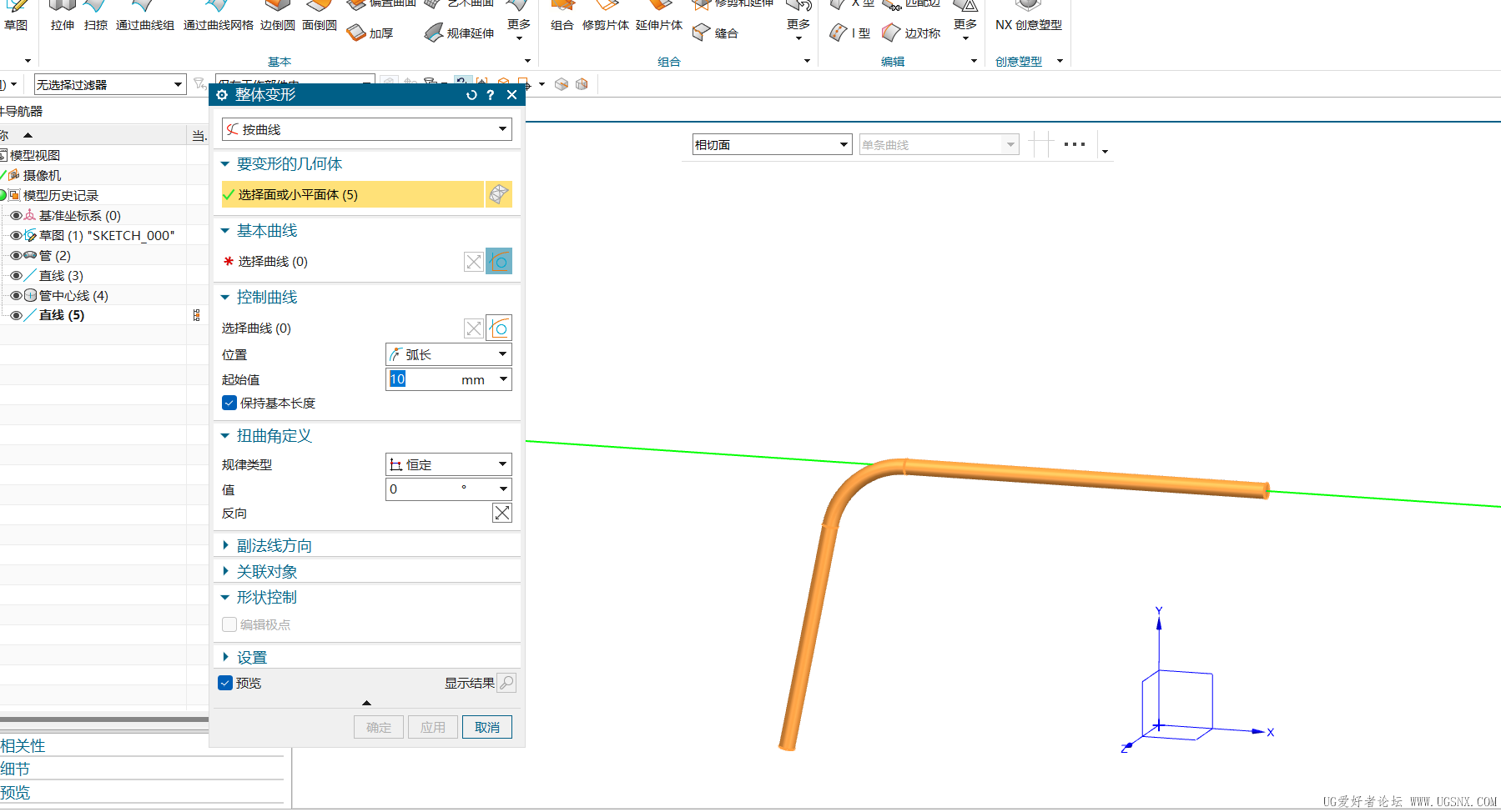

把红色的这根管伸直,除了重新画管还有其他的方法吗?

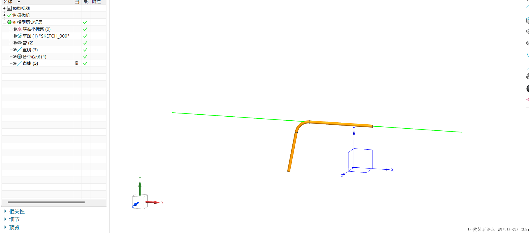

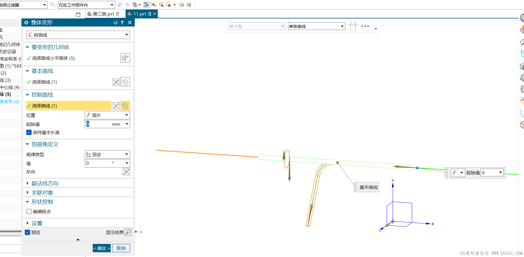

先做一条从管中心出发的直线,再使用“抽取虚拟曲线命令”抽取管的中心线。再使用整体变形,方式改成按曲线,然后选择要展平的管,基本曲线选择管的中心,控制曲线选择前面画的直线,保持基本长度勾选上。试试看这样子行不行?
