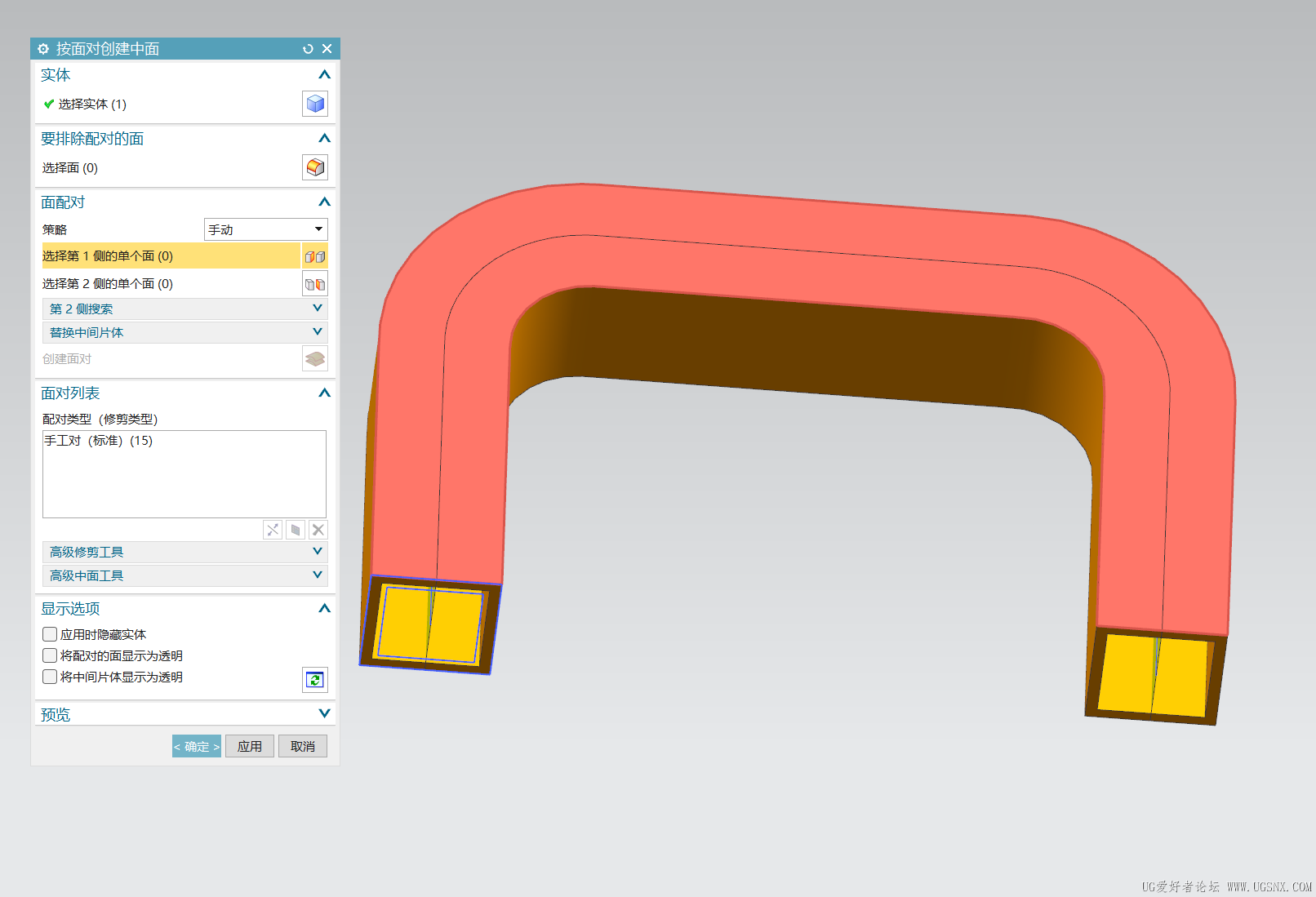

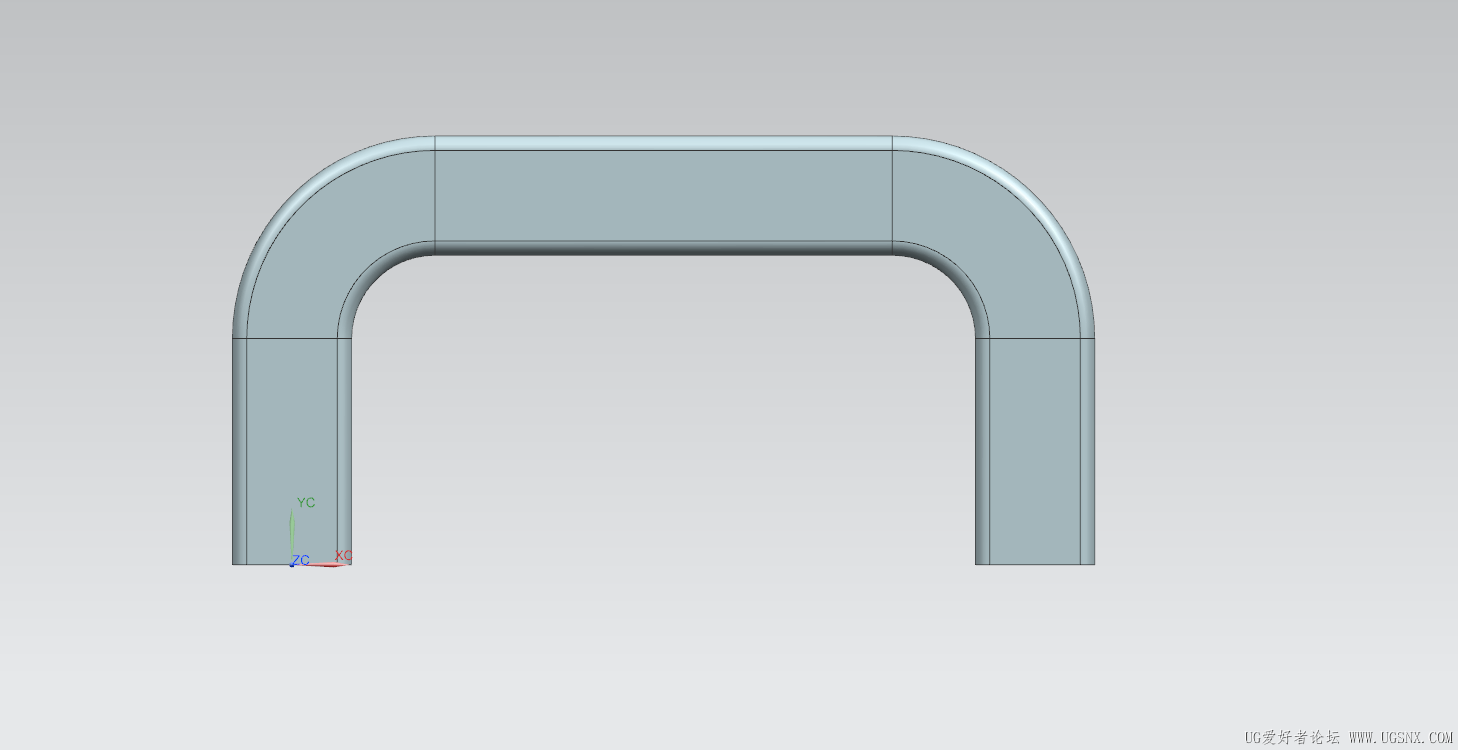

求大佬告知,怎么能算出来弯管前的原始料尺寸

发表于 2025-10-10 19:22:47 | 显示全部楼层
删除管子圆角  内表面。 把管子变成一个实体板,然后转换钣金,伸直  !!只能做参考数据!!

发表于 2025-10-10 17:54:40 | 显示全部楼层
试试转钣金,展平

发表于 2025-10-10 22:48:46 | 显示全部楼层
找到“中面”命令,做出中位面,然后再用"展平和成型"命令,把中位面展平
