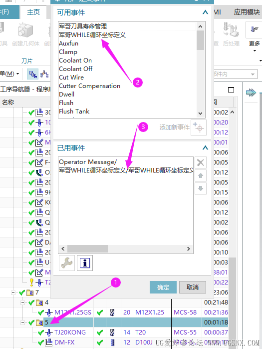

我已经买了CAP工具箱的三轴后处理,但还是调不出来多坐标,各种报警,大家看看是怎么回事

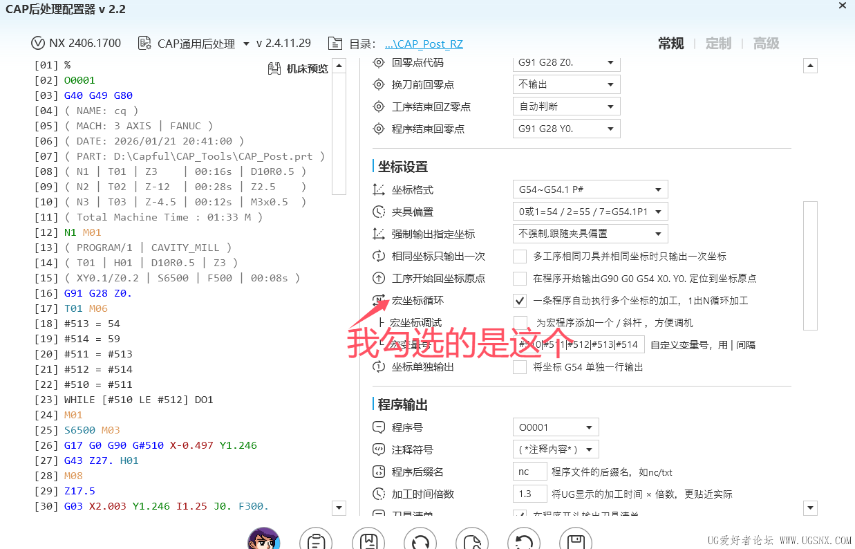

问题: 如果按CAP的默认设置, 程序处理出来还是老样子, 一个坐标全部程序都做完了 再换到下个坐标, 很浪费换刀时间,
然后我勾选了
这个应该就是输出多坐标的意思吧,

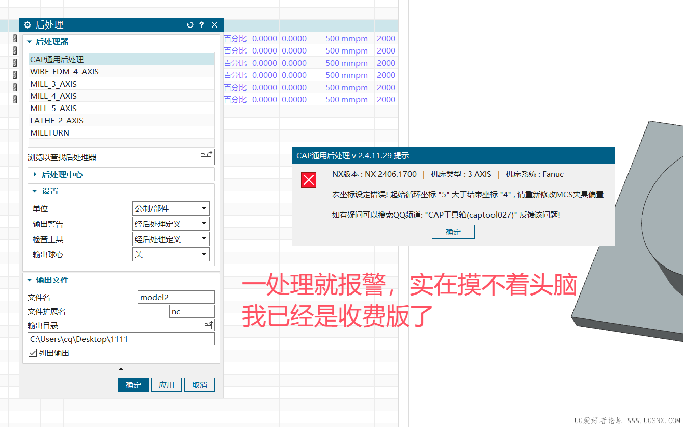

结果老是弹窗:
我按照夹具偏置   去弄的G54 G55 G56坐标,  我的UG 应该没设置错吧
这个用途不管是设置为 主要  还是 局部, 我都试过了 , 求大家看看

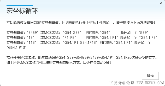

仔细阅读说明

做完搞了一晚上,  最后才弄出来,  对我这种不看说明书的人 实在是太不友好了,,,,哈哈哈

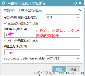

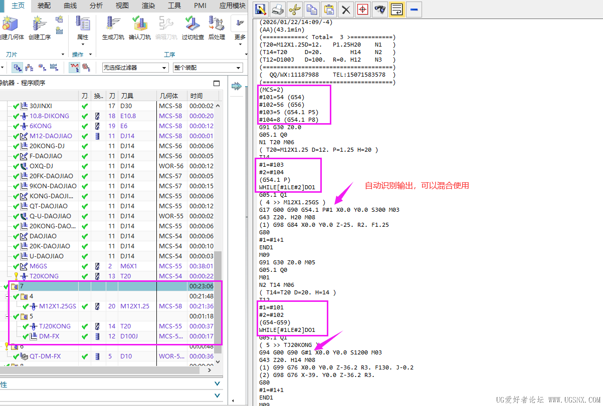

WHILE坐标宏循环,一种判断mom_fixture_offset_value变量,也就是你图中的夹具偏置,大于2时自动输出WHILE宏循环,小于2个坐标时就不输出,这种是很早以前的用法,现在可以直接在程序中打开,后处理自动判断,有就输出,没有就不输出,而且可以混合使用,操机的修改也方便
