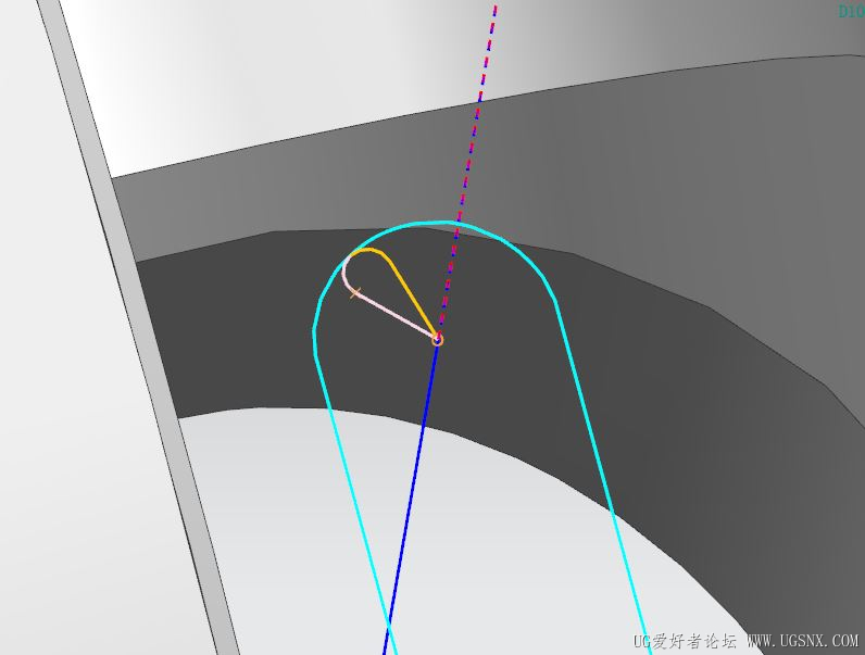

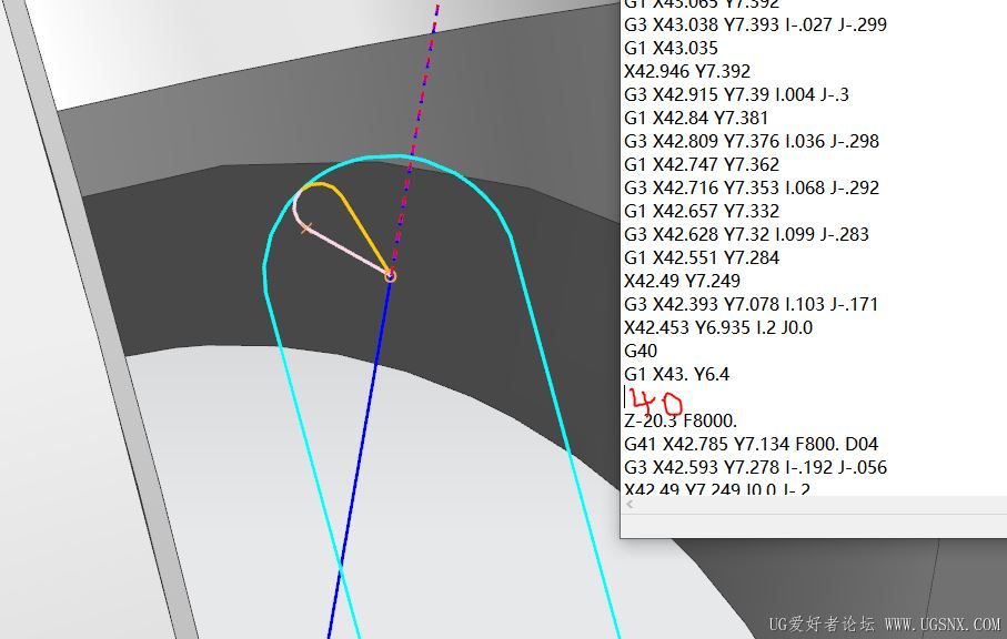

UG后处理怎么把G40改到退刀完成后面去?

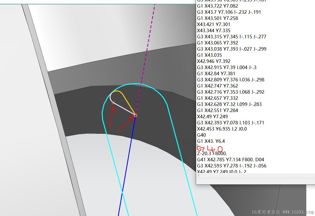

删了,与G01同一行,是想在G01后面单独一行

我感觉你刀补原理你都没弄明白!这个取消刀补不是想放哪一段后面放哪一段的!

在工序里指定开始刀轨事件,开选择在第一次运动前,关选择在上一次运动后,在后处理中要把删掉的G40加上
