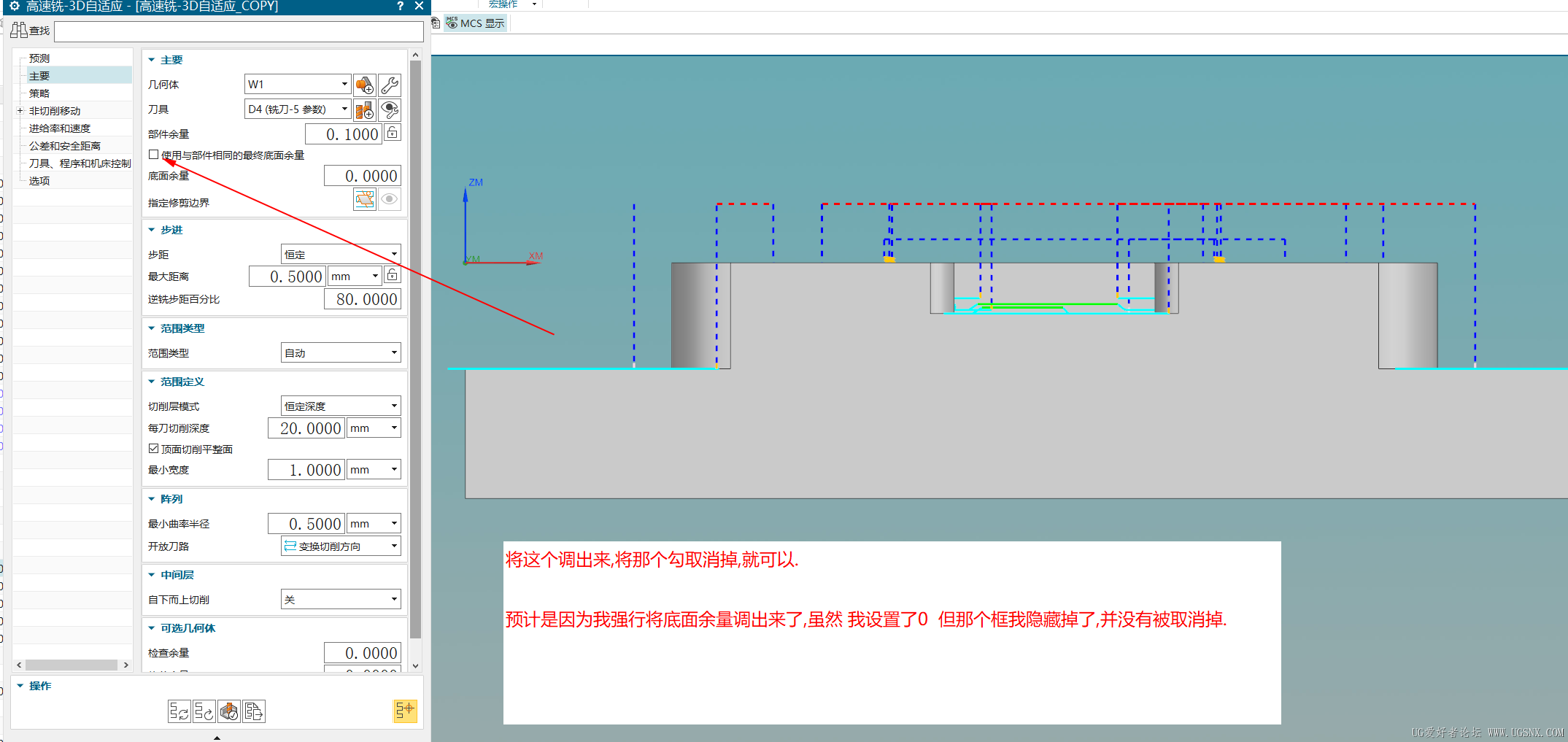

[求助] 高速铣,为什么设置了壁余量为0.1 底面为0 ,可底面还是有0.1的余量

发表于 2026-1-28 14:41:21 | 显示全部楼层
层里面 范围定义里面先点自动,然后点击 用户定义 就可以准确留余量了。

发表于 2026-1-31 08:48:21 | 显示全部楼层
复制的其他模板刀路生成,会出现这种情况,新建的就没发现

发表于 2026-2-2 17:16:31 | 显示全部楼层
刀具参数里面:偏置-Z偏置有0.1,这个有加工出来就会有0.1余量

 楼主| 发表于 2026-2-8 10:40:03 | 显示全部楼层
没有用啊 还是底面有余量0.1  按您的操作.

 楼主| 发表于 2026-2-8 10:40:26 | 显示全部楼层
我那里是0呀 没有设置0.1呀 .您是什么指的?

 楼主| 发表于 2026-2-8 10:42:12 | 显示全部楼层
我按您的测试了一下,好像还真是,但这是不是UG的BUG啊....怎么会这样呢

 楼主| 发表于 2026-2-8 11:03:29 | 显示全部楼层
将这个调出来,将那个勾取消掉,就可以.
预计是因为我强行将底面余量调出来了,虽然 我设置了0  但那个框我隐藏掉了,并没有被取消掉.
要感谢某个层的网友说的新建的就没事,我就想起来了,有可能是这个原因....哈哈...
