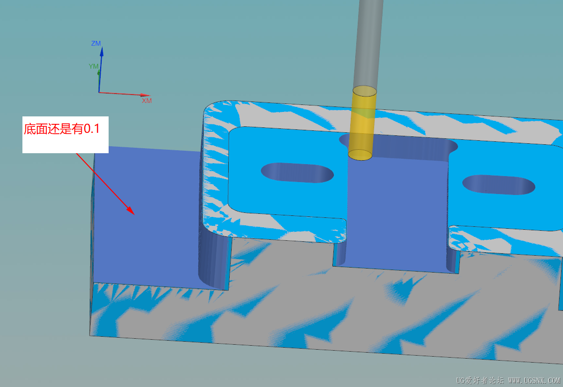

[求助] 高速铣,为什么设置了壁余量为0.1 底面为0 ,可底面还是有0.1的余量

如图和标题 这要怎么解决呢???

发表于 2026-1-24 14:49:48 | 显示全部楼层
加工面选一下底面,或者在切削层里点底面设一下深度

发表于 2026-1-25 21:12:46 | 显示全部楼层
是不是勾了与部件相同的底面

发表于 2026-1-26 21:07:42 | 显示全部楼层
范围类型设置一下看看

 楼主| 发表于 2026-1-28 09:53:14 | 显示全部楼层
怎么设置都是有余量 这是回事  你们也试一下   只要部件有余量 底面的余量设置就不起作用  谢谢了了 各位 兄台

发表于 2026-1-28 10:39:03 | 显示全部楼层
切削层指定一下试试

发表于 2026-1-28 11:11:55 | 显示全部楼层
是你开始的时候设置了底部余量为0.1,后来再改回0,然后他还是会继承你前面的余量,需再点一次

发表于 2026-1-28 11:12:35 | 显示全部楼层
再指定一次底部
