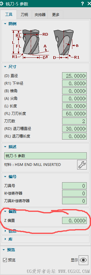

[求助] 高速铣,为什么设置了壁余量为0.1 底面为0 ,可底面还是有0.1的余量
79
79

wcs8848 发表于 2026-2-8 10:40
我那里是0呀 没有设置0.1呀 .您是什么指的?
我指的是这里
65

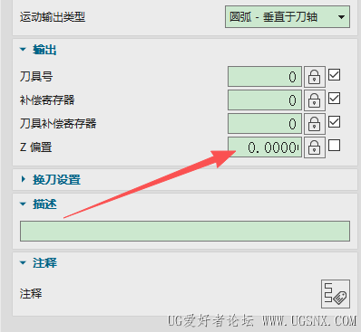

wcs8848 发表于 2026-2-8 10:42
我按您的测试了一下,好像还真是,但这是不是UG的BUG啊....怎么会这样呢
具体原因没研究,只是发现过这个问题,因为我留的余量都很小影响不大
