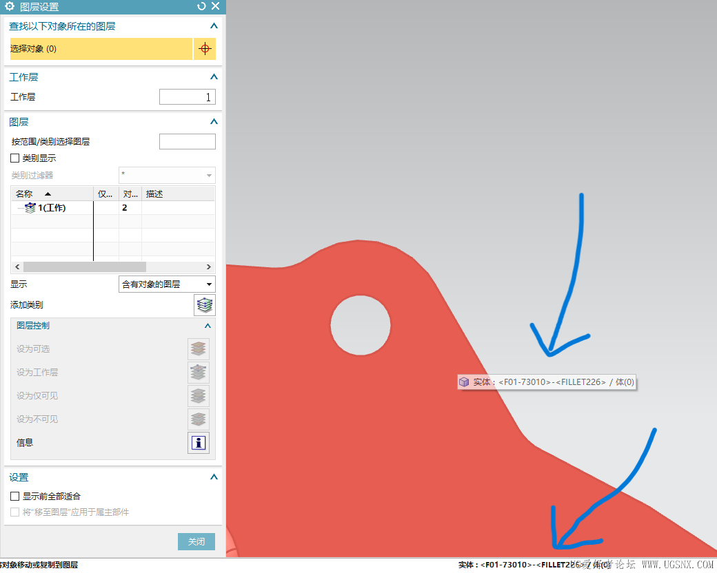

这个名字只能在图层管理这里看是什么,在哪里修改呢。
这种名字是哪改的?
这种名字是哪改的?
这种名字是哪改的?

22.png 把勾去掉应可以看到,或者去引用集那里应该也可以看到。
但这是个实体不是装配啊

建模导航器里直接F2对体修改名字(不知道是不是我理解的这样)

你说得对了,我是不太熟悉操作,才发现部件导航器有变化
