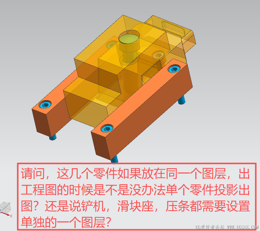

做模具设计的大佬们,新手求教,图上这3个零件,都需要出图,图层是怎么设置为好?
如果把这3个零件设置为1个图层,出图时,怎么把这3个零件单独投影,而不是3个零件一起投影?

建议这个最好做成装配体,零件的话单独出图不太方便

最好分图层或者做成装配体

建议做装配体,

用装配体好一些,能独立出图

图层不用那就引用集

可以独立出图也不用分层,只是需要隐藏其它的零件。然后在图纸更新改成不自动更新

我就是这样出图的,多建几个图纸页对应不同模型,就是要更新视图时注意只显示对应模型。
