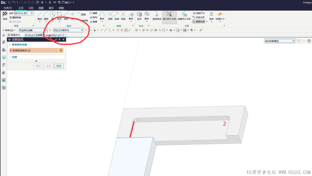

各位大佬,之前一直用NX12,最近尝试接触了一下NX2512,界面、命令变化都挺大的,有一个问题一直没有找到解决方法,因此发帖请教一个各位,不胜感激!

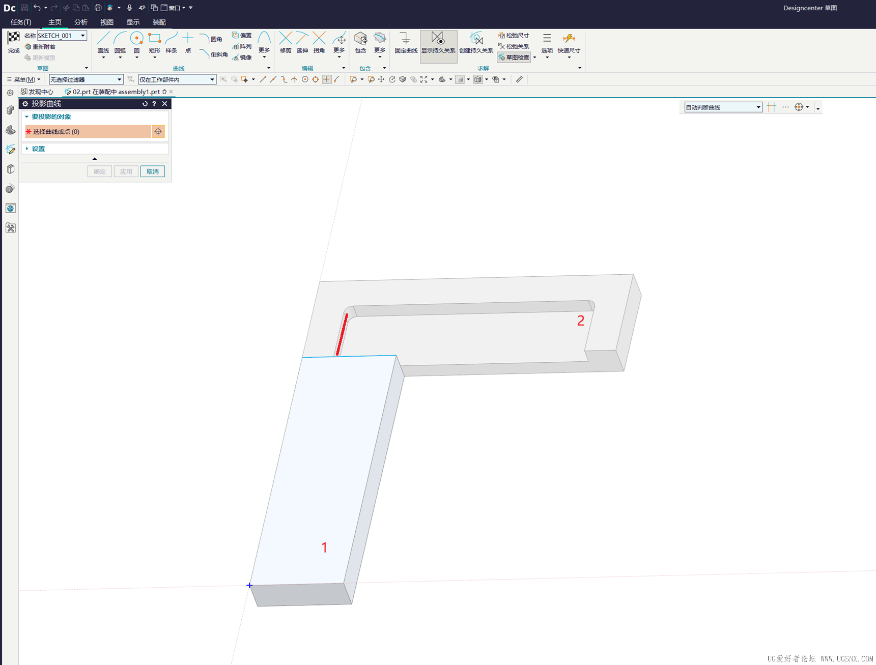

如下图是一个装配体,现在要在部件1中进行拉伸,想直接投影部件中2的一条边【如图,红色的那条边】,但是无法投影,在NX12中是可以的,NX12中的装配体,可以任意投影其它装配体的特征,这个问题一直困扰着我,始终没有找到方法,恳请知道的大佬解惑,感谢~

和NX12一样的操作,把红圈处改为整个装配

把仅在工作部件改为整个装配
