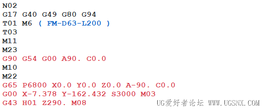

A轴实际转正90度,调用运算负90度,如图,后处理怎么改?老哥们帮帮忙!

如果你每次正好是正好是相反的,那你就在相应的表达式前面加个负号不就可以了。

这个不是一两句话能解决的,最好找适合自己机床的现成后处理

按您说的解决了!👍
