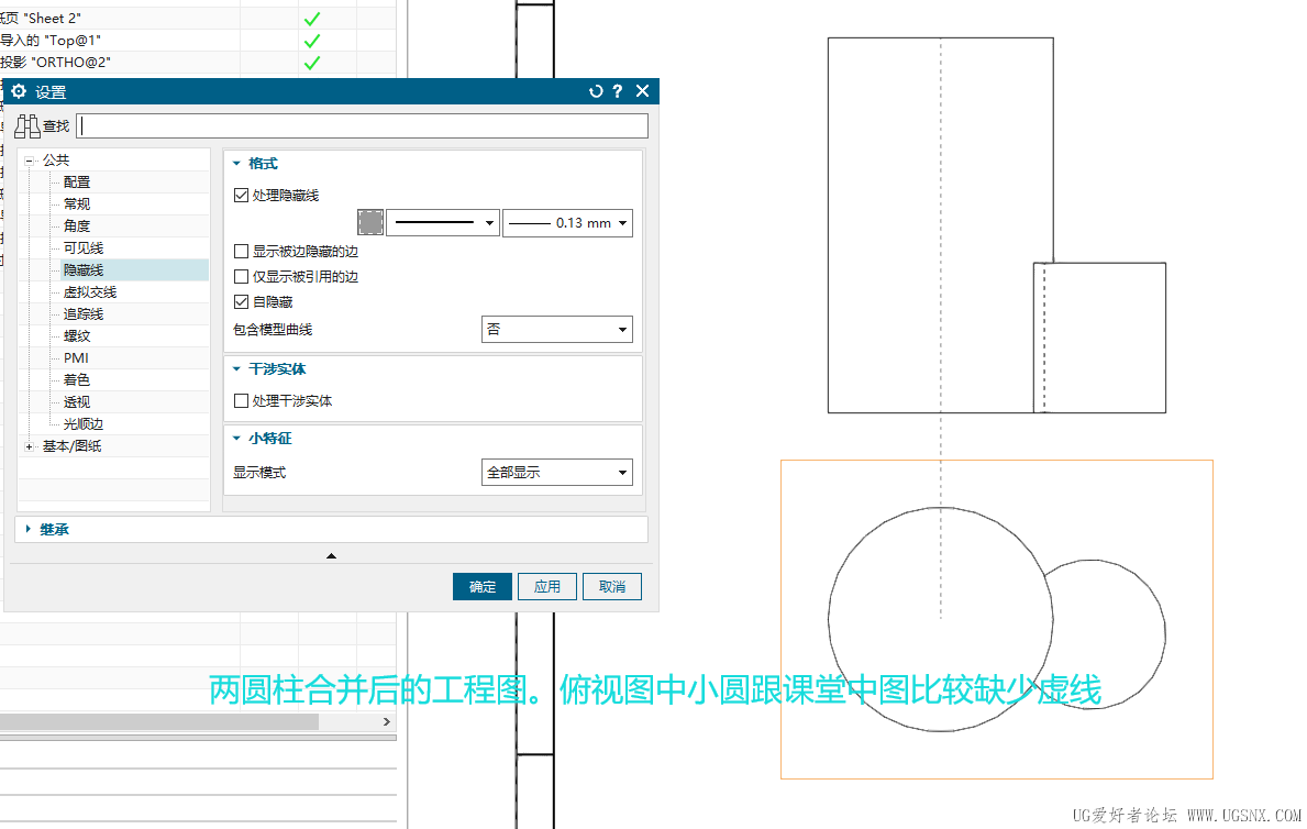

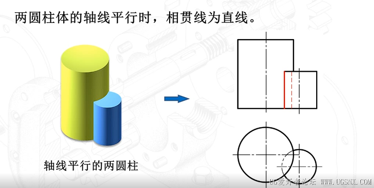

各位老师,图1为课堂上两相交平行圆柱图纸,该图中红实线是否应该更正为红虚线?
图1
图1
图

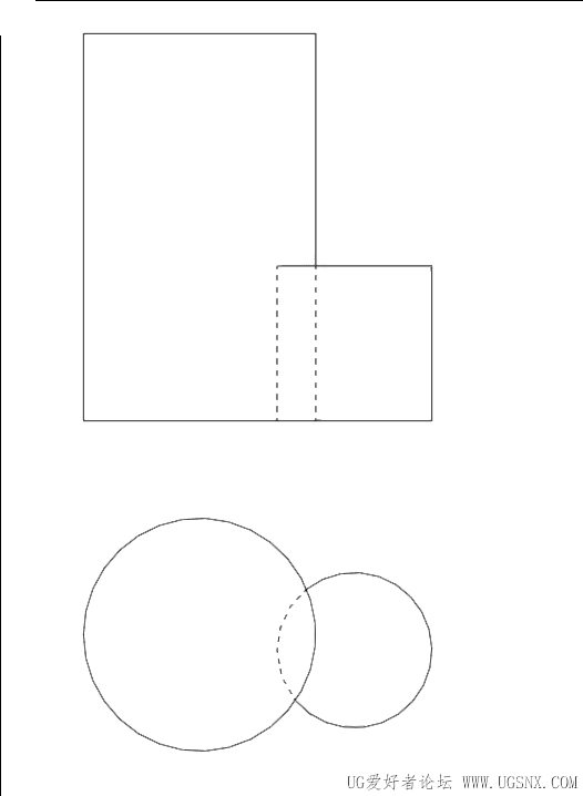

两圆柱未合并UG出的工程图
两圆柱未合并UG出的工程图
两圆柱未合并UG出的工程图

发表于 2026-1-30 10:03:41 | 显示全部楼层
改虚线的理由是什么?

发表于 2026-1-30 10:06:15 | 显示全部楼层
可以看到的,为什么是虚线?

 楼主| 发表于 2026-1-30 10:47:32 | 显示全部楼层
红实线对应的是两圆柱交线还是小圆柱的棱线?如果是棱线是不可见的。图是我在UG中画出的跟课堂上不一致,是什么原因?

 楼主| 发表于 2026-1-30 10:53:17 | 显示全部楼层
towercqu 发表于 2026-1-30 10:06
可以看到的,为什么是虚线?
我认为是右侧圆柱的棱线,而非两圆柱的交线

发表于 2026-1-30 11:59:05 | 显示全部楼层
看的到的线用实线,右侧小圆柱左侧的母线在大圆柱里面了

发表于 2026-1-30 13:00:42 | 显示全部楼层
实线是边线,有边就有线

 楼主| 发表于 2026-1-30 16:15:00 | 显示全部楼层
NQJ-NX 发表于 2026-1-30 13:00
实线是边线,有边就有线
为什么在图3在UG工程图中的俯视图没有有小圆的虚线呢?

发表于 2026-1-31 08:36:34 | 显示全部楼层
设置里
需要把隐藏线显示出来

发表于 2026-1-31 10:42:10 | 显示全部楼层
看视图方向,投影方向决定是虚线还是实线
