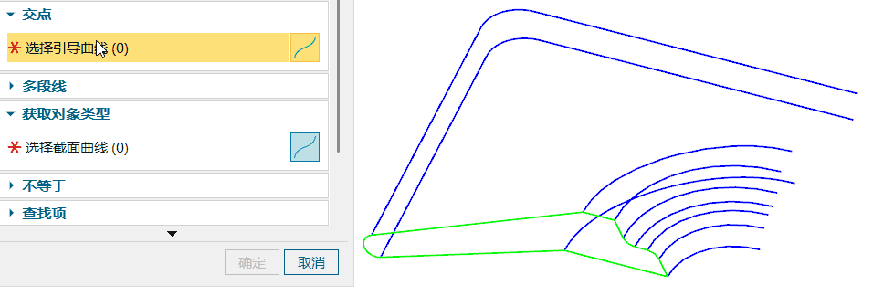

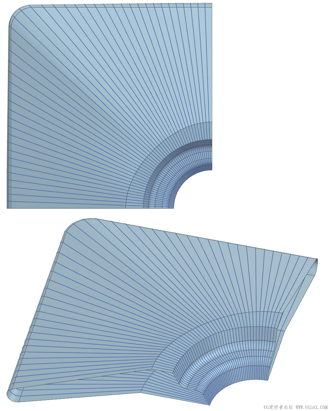

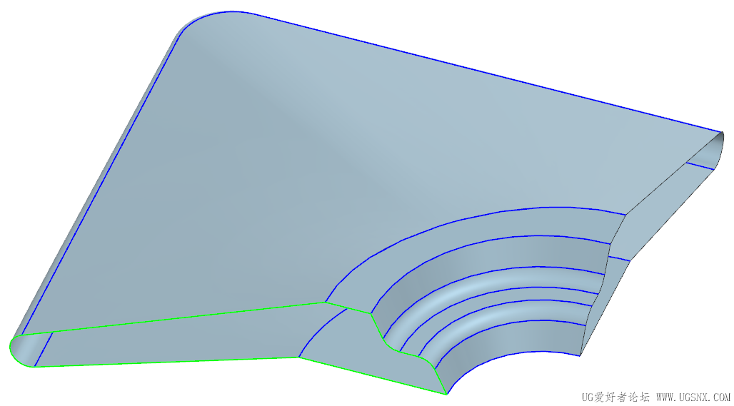

neopan 发表于 2026-2-3 13:18
网格曲面是可以做,但是形状不贴合
那是因为你的截面不全,中间圆角那里应该要有两个截面,不然怎么会有两根线

a1314517 发表于 2026-2-4 10:18
试一下通过曲线网格,可以一次性生成,贴合度还高。
你好,能分享一下你的part文件吗?我想学习一下你的怎么做的,我用曲线网格试过,不贴合

发表于 2026-2-6 16:19:00 | 显示全部楼层
用算法扩充一下,多少条引导线都可以。看楼主图形是按放射状扫掠。
