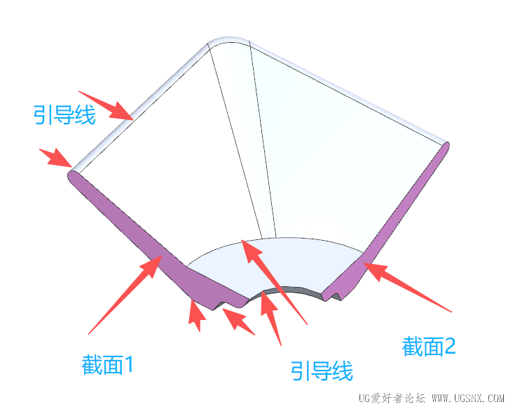

请NX的建模高手帮忙看一下,这个我的这个形状NX里面有什么命令和方法一次性生成
在CATIA里面可以用多截面实体命令选取两个截面和10条引导线一次性生成,不知道在NX里面有什么好的方法或者命令可以解决,我尝试过用扫掠命令,但是NX的扫掠命令只能最多选取3条引导线。希望有NX的建模高手帮忙指点一下。

构建曲线,用变化扫掠可以做出来,还是很贴合的。

扫掠可以做哦,引导线只需要两根就可以了

变化扫略试试

这是很典型的网格曲面,两个截面,多个引导线

扫掠是可以做,但是形状不一致

网格曲面是可以做,但是形状不贴合

如果用网格曲面分步做是可以做出来,我只是想知道有没有好的方法能一次生成,CATIA是可以一个命令一把搞定的

我用你这个方法,老提示“引导截面不是切向连续的”
