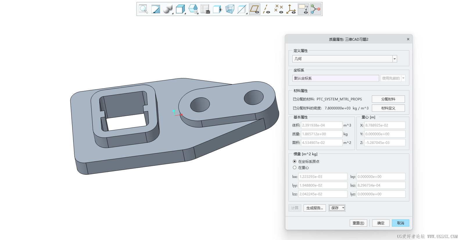

根据图片画出的质量还是不对,请大家指教下
三维CAD习题2.zip (23.13 KB, 下载次数: 8)
我根据3D出的工程图
我根据3D出的工程图

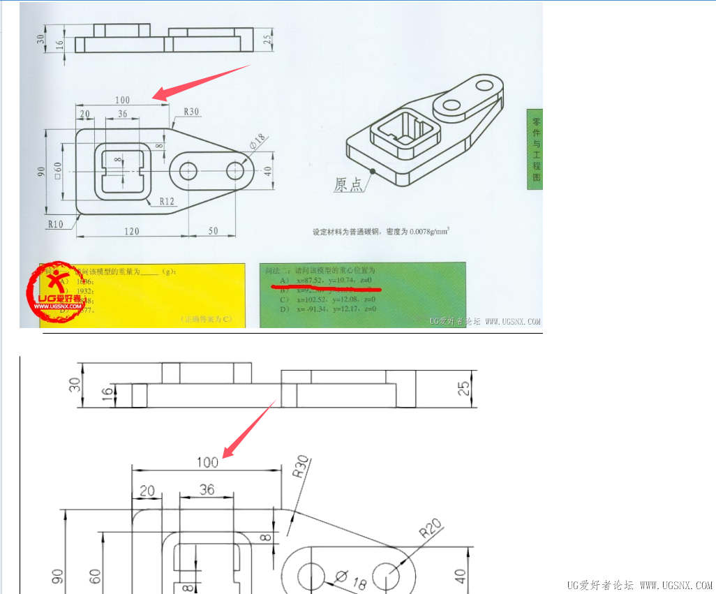

发表于 2026-2-4 23:15:38 | 显示全部楼层
楼主注意看一下:100这个尺寸,你模型里的和题目的不一致,楼主是标的纯直线部分的长度,题目的不是(或者至少题目的本意不是,但视觉上可能分不清),这种题目一般都喜欢标注拐角处的尺寸

发表于 2026-2-4 17:21:15 | 显示全部楼层
除了坐标原点位置不对其他没看出啥问题来

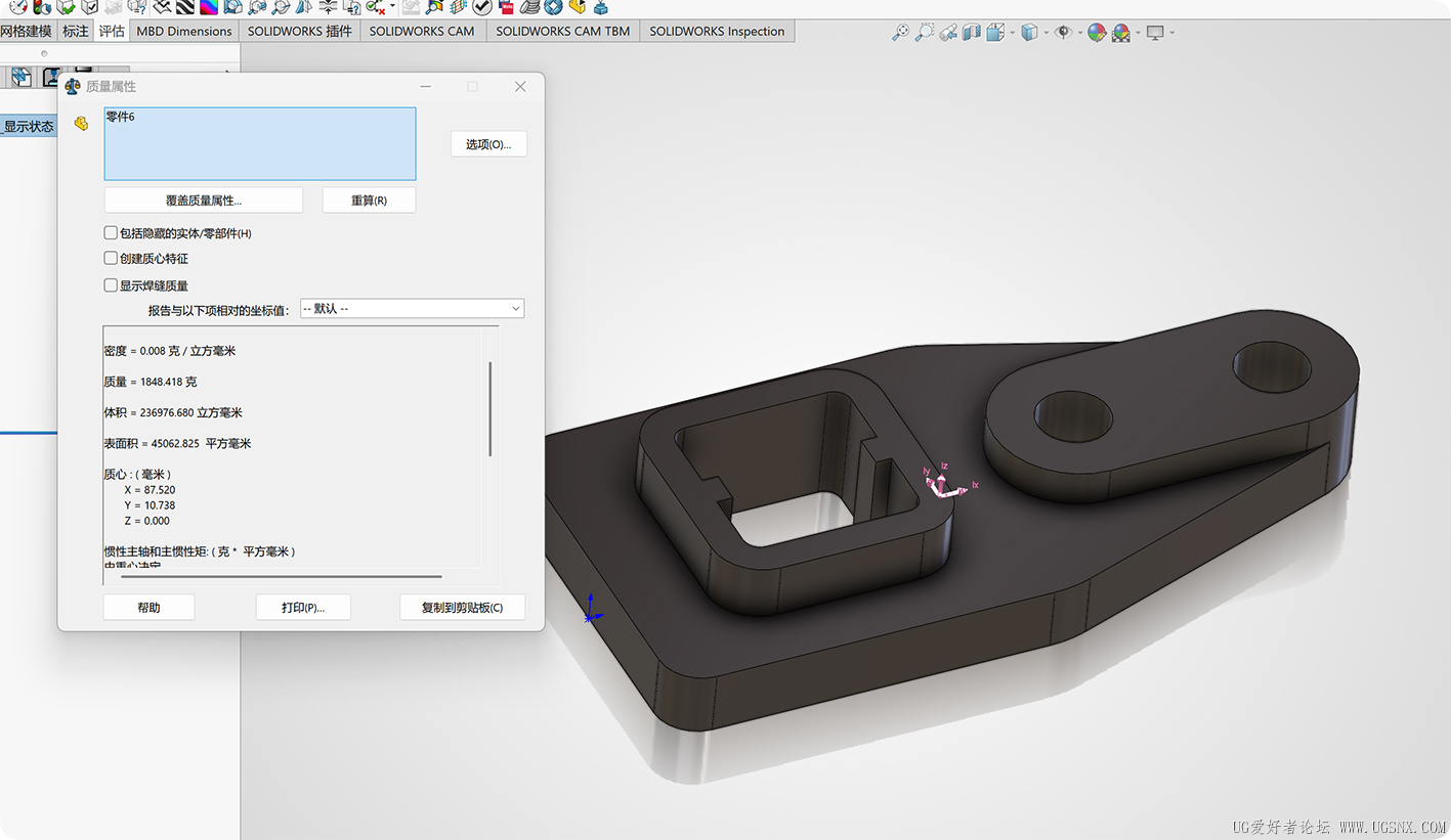

我看了你画的,这是测量结过
241

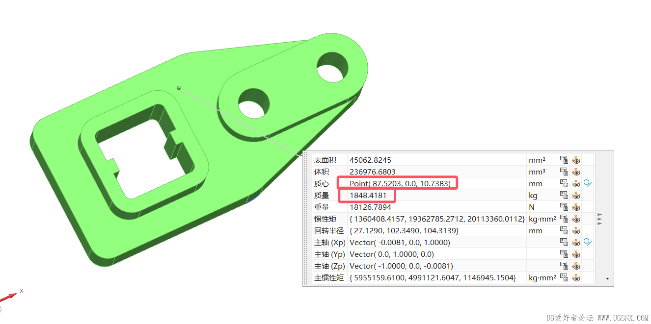

发表于 2026-2-4 23:04:01 | 显示全部楼层
1个草图+3个拉伸即可,2406prt供参考,楼主是哪里想得太复杂了吗
2406.prt
620.85 KB, 下载次数: 1, 下载积分: G币 -1

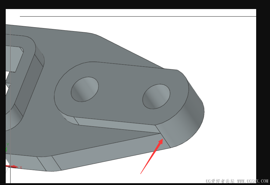

找到原因了,是箭头位置相切错了

发表于 2026-2-5 10:31:21 | 显示全部楼层
大国小民 发表于 2026-2-5 09:30
找到原因了,是箭头位置相切错了
嗯,从图上看,不太容易分的清他那个100标注的位置,但如果直接标注直线部分的长度  那结果就和答案不一样
