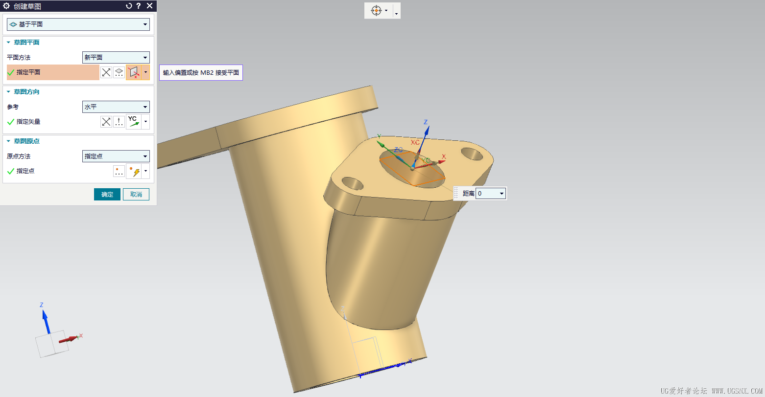

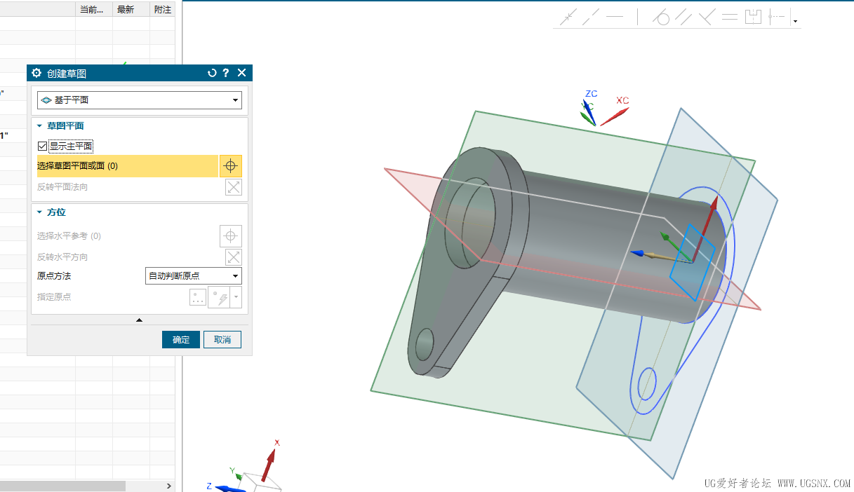

使用2412画UG8.0视频教程——三维CAD习题集(清华大学出版社)-第26页 - 每日一练 UG爱好者中的向视图应该怎么画呢,跟教程中的对不上。教程中拉伸直接跳到该平面,自己只能先画个45面在做草图

他点了拉伸里的草图,软件自动获取了那个坐标系的平面,但是新版本草图没这功能

低版是自动在WCS建立两轴一平面,中键直接切入XY面
高版是先建立座标,选择新座标任一平面

创建草图的时候把自动判断改为新平面,指定平面选择下拉菜单中的YC-ZC平面,水平参考选择下拉菜单中的YC,点的话就是WCS的(0,0,0)位置
没有这个新平面的选项需要修改一下默认设置,菜单-实用工具-用户默认设置-草图-会话设置-创建草图方法,由自动改为手动,这样重启软件后就有新平面的选项了
不过话说回来,这个案例你可以在摆好WCS之后直接做一个直径100的圆柱 长度可以稍微长点 布尔设置为无,然后抽壳 壳厚20,合并的时候勾选定义区域,把多的删除或者保留外面这截,这样就不用费劲在那儿找草图平面了
