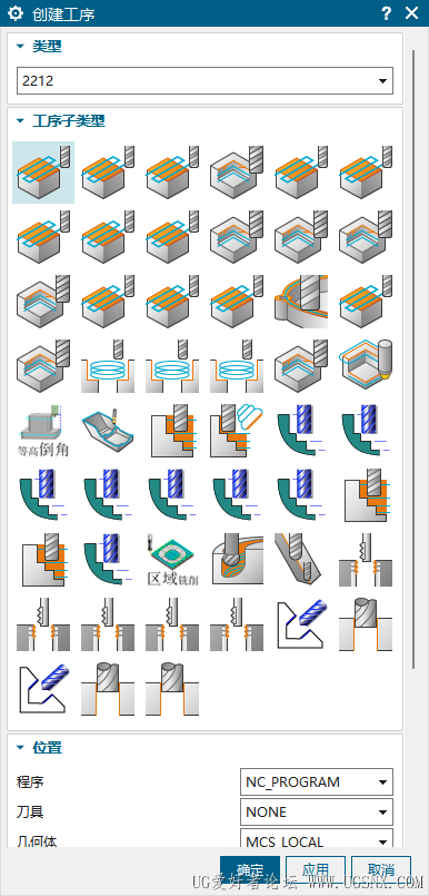

2212自动化超快捷模板
策略最全 干什么的 用在哪里都有说明
刀柄均已安装上 超全
超炫背景 护眼 个性
爱了就下载吧
实测 初学者两天就能熟练编程
实测 初学者两天就能熟练编程
实测 初学者两天就能熟练编程
2026
