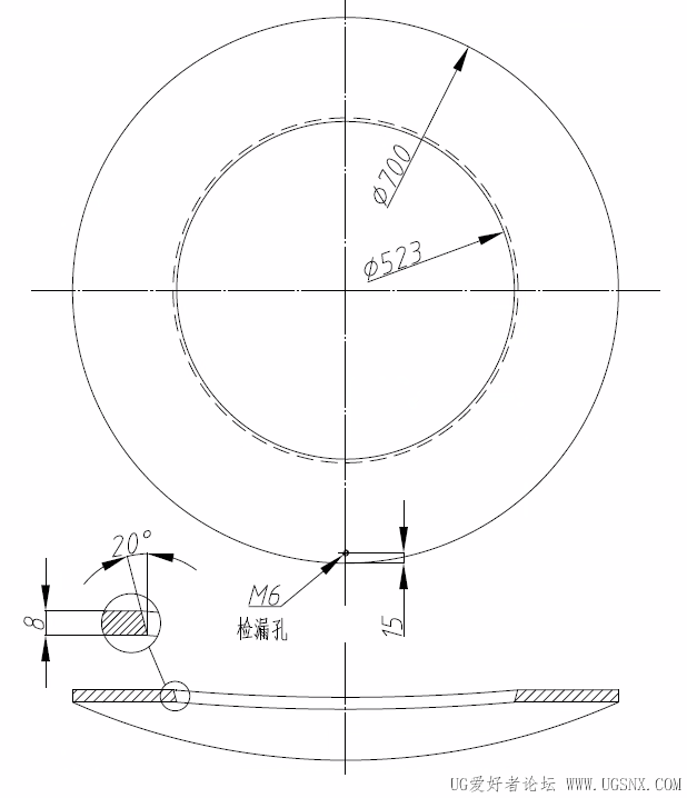

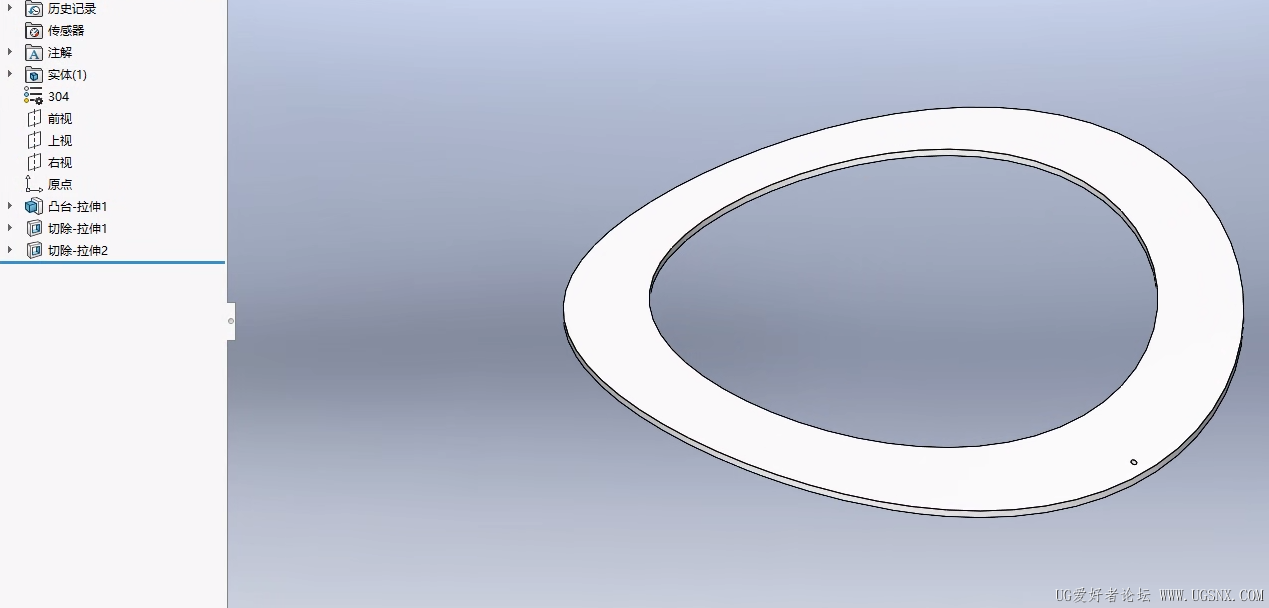

[求助] 求助大佬 这个件的20°的那个坡口怎么使用solidworks画出图上这种效果
发表于 2026-2-8 08:57:30 | 显示全部楼层 |阅读模式
图中的圈是有弧度的,大概半径是1100

画出截面,扫描切除试试

1.直接拔模
2.扫描切除

大佬 请问一下拔模应该怎么选定 不会操作  面是选俯视的那个面吗 方向应该如何选择呢

倒角不行吗
