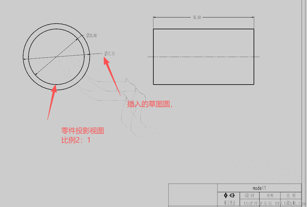

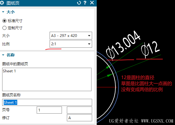

说明:在制图模式中插入一个2:1的投影视图(直径是10MM的圆柱),然后在这个视图中插入一个草图,画一 个比这个圆柱大一点的圆,退出草图,标注圆的尺寸还是2:1
想实现的点:插入的草图标注出来的尺寸是1:1的,要修改哪个设置!
409
3565
3565
发表于 2026-2-8 13:18:01 | 显示全部楼层
不激活草图环境直接画就是1:1的

发表于 2026-2-9 16:44:25 | 显示全部楼层
还不如直接改尺寸快

少的话直接在编辑里改文本注释
