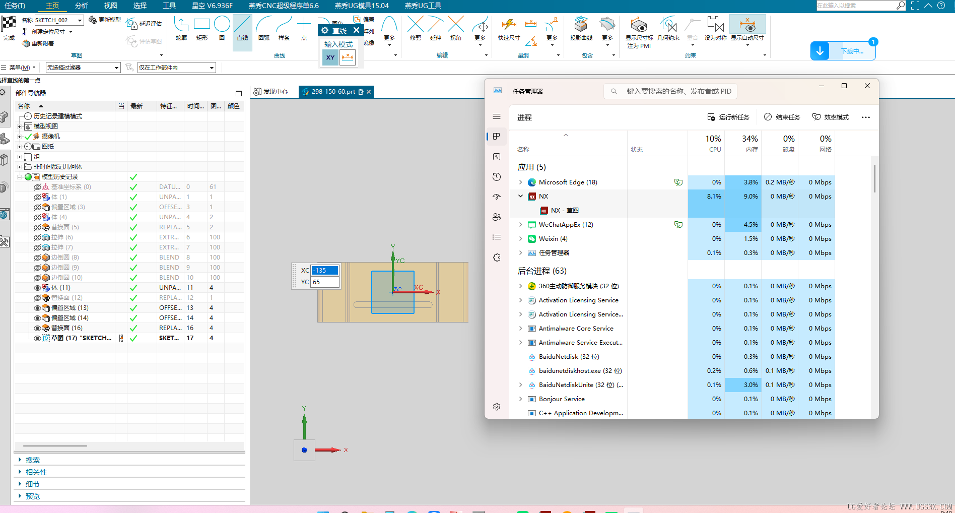

哦, 有可能. 我的是WIN10+I5 9400F+P1000, 你试一下在草图环境中, 启动"直线"命令, 但是不画线(放空命令 ...
试了一下,在百分之9左右,我的是win11的系统

 楼主| 发表于 2026-2-11 10:10:11 | 显示全部楼层
好的, 那就是如四楼兄弟所说的这样"正常,旧版会吃满单颗CPU
新版就不会了,会吃但不会吃满
新版草图,只要进入画线指令就会吃CPU,即使没有动作
所以没动作时,中键/Esc退出画线命令".
