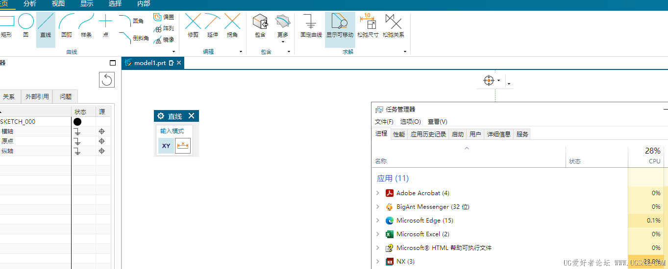

发表于 2026-2-9 12:05:21 | 显示全部楼层
正常,旧版会吃满单颗CPU
新版就不会了,会吃但不会吃满
新版草图,只要进入画线指令就会吃CPU,即使没有动作
所以没动作时,中键/Esc退出画线命令

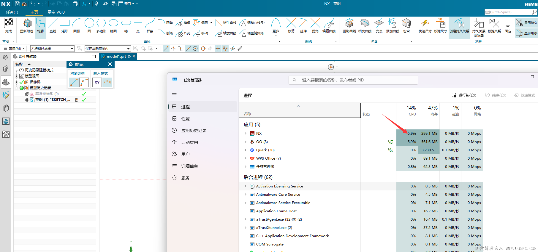

发表于 2026-2-9 16:21:40 | 显示全部楼层
sam2017 发表于 2026-2-9 11:17
请问大神的电脑配置是不是比较高?
不高,32G内存 RTX3050,我试了一下我的,画草图占用6%左右
34
146
17020
 楼主| 发表于 2026-2-9 16:31:46 | 显示全部楼层
那有点儿奇怪了, 我的是48G内存/N卡 P1000. CPU是I5 9400F, WIN10.
占用资源比你的多多了,
610
7310
7310
发表于 2026-2-9 20:12:11 | 显示全部楼层
我的10%左右。
