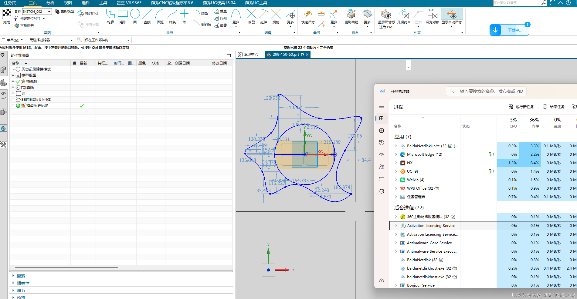

发表于 2026-2-10 16:10:47 | 显示全部楼层
NX2007没有这个问题,是不是你的CPU性能不足,我的电脑是12600K+32G内存+750TI显卡

 楼主| 发表于 2026-2-10 16:24:56 | 显示全部楼层
980TBV-3 发表于 2026-2-10 16:10
NX2007没有这个问题,是不是你的CPU性能不足,我的电脑是12600K+32G内存+750TI显卡 ...
哦, 有可能. 我的是WIN10+I5 9400F+P1000, 你试一下在草图环境中, 启动"直线"命令, 但是不画线(放空命令窗口在那里), 再观察一下任务管理器? 看看资源占用情况
