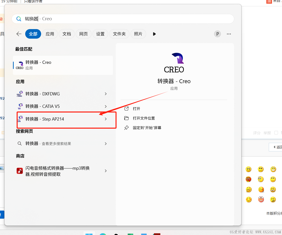

使用小工具或者在开始菜单里NX里找到转换器试试
点评
第二个缺点就是我有时候导出子组件A为STP,需要隐藏子组件的子组件A1A2保留A3A4。 这个转换器是做不到的。  发表于 2026-2-9 14:30
确实可以,但是缺点是,这个页面不是在NX里面,有点不习惯,没那么直观。  发表于 2026-2-9 14:27

 楼主| 发表于 2026-2-9 14:32:34 | 显示全部楼层
此贴终结,目前自带的STP转换器可以实现批量转换。
但是也有一些不完美的地方,看诸位取舍。  操作非常简单。CTRL多选文件。选择导出位置就行。闪电标注转换就行。

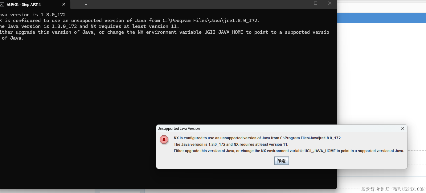

发表于 2026-2-9 16:26:05 | 显示全部楼层
能用就好,我的电脑没法用,不知道什么原因
点评
你的JAV版本太低了。 你去搜索一下如何替换JAVA版本  发表于 2026-2-9 16:58
