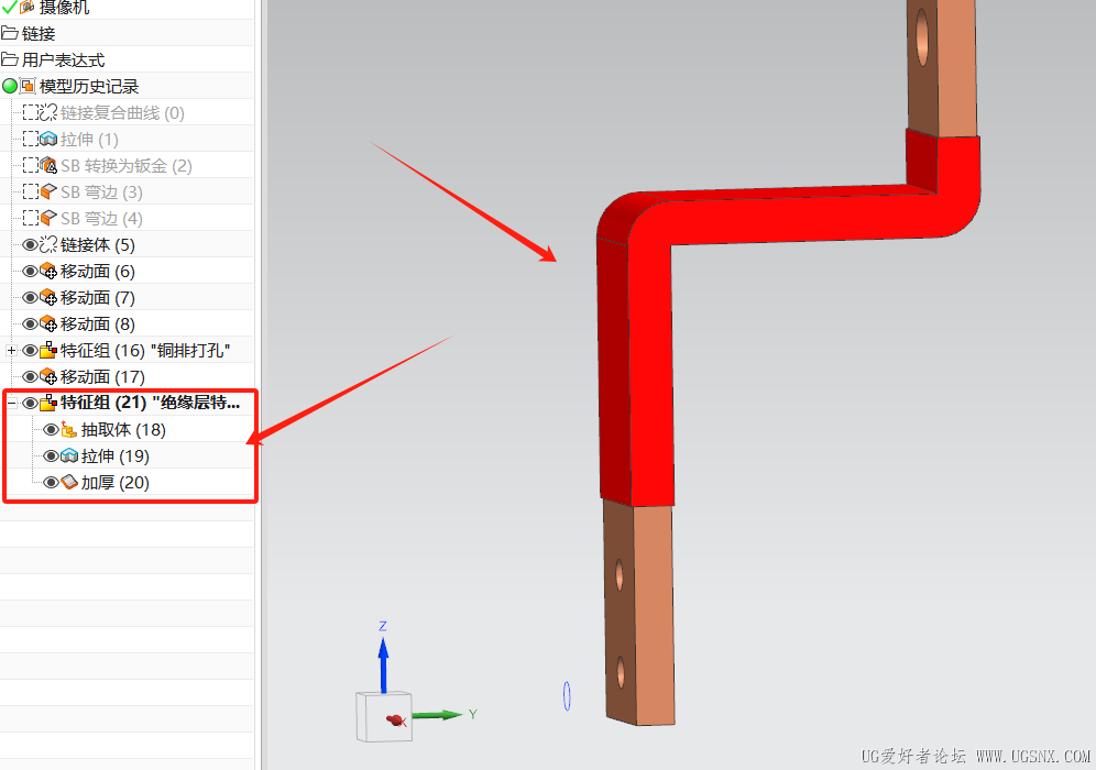

比如我画一根参数化铜排,铜排本体特征以及铜排的包裹层特征同时存在于我的同一个特征树里面。
我开始制图,视图A保留本体和包裹层,视图B只保留本体。
请问如何实现?
区别于:1、制图时隐藏组件  2、无参部件制图时将体放置在其他图层后隐藏
该件是想做到隐藏特征。

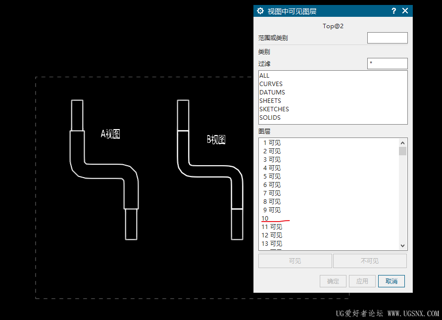

发表于 2026-2-10 15:56:37 | 显示全部楼层
点评
还真的行,膜拜大师!  发表于 2026-2-10 16:18
稍等,我重复一下。  发表于 2026-2-10 16:15

点评
写得很清楚,特征放图层,视图中隐藏图层  发表于 2026-2-10 19:19

回帖奖励 +5 G币
321.png 图层控制最快也最方便,不怕麻烦就用视图相关编辑
点评
把过滤器选择实体,再选红色的,确定之后再更新一下这个视图也可以  发表于 2026-2-10 16:34
视图编辑也有问题哦,这个只能一根线一根线隐藏  发表于 2026-2-10 14:16
图层控制不了特征把。我这个是好几个特征做的效果。  发表于 2026-2-10 14:11

回帖奖励 +5 G币
就单独隐藏红色的吗、?
点评
是的,单独隐藏红色特征。。  发表于 2026-2-10 14:12

发表于 2026-2-10 15:20:38 | 显示全部楼层
应该可以,你试试。不要纠结哪些可以,选一个最方便的。加厚本身好像就是多了一个体,所有应该可以放到其他图层。
点评
我试过了////不行。  发表于 2026-2-10 15:23
